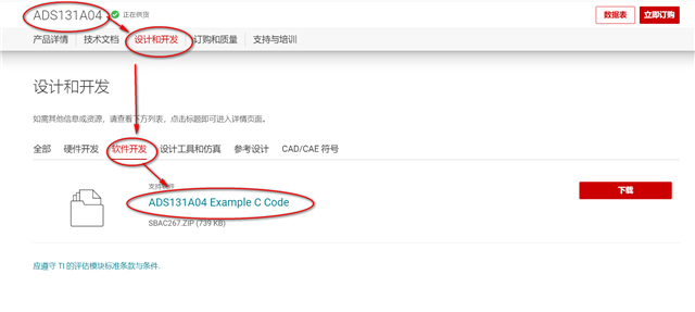

    ADS131A04  产品主页如下路径提供了example code,我直接附在这里:ADS131A04 Example C Code
    ADS131A04  产品主页链接:https://www.ti.com.cn/product/cn/ADS131A04

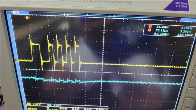

  • 这是我目前观察到的波形,图一是DOUT上的0xFF04就绪信号,图二是我发送的0x0655解锁指令,可以看到发送解锁指令后没有观察到返回

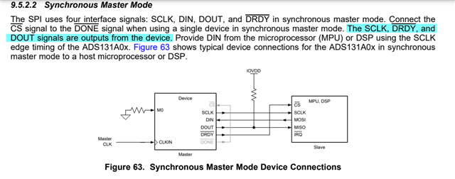

  • 按照手册的说明,同步主机模式下似乎没有使用CS信号?如图63所示,我将ads模块的cs与done连接,然后单片机使用软件cs并内部持续拉低进行持续的spi通信。DRDY引脚使用另一个单独的GPIO引脚作为中断输入,但是在初始化过程中我没有使能这个中断。按照您的回复和手册的连接方式,是不是表示只有在DRDY拉低的时间内进行通信才是有效的呢?

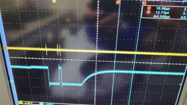

  • 我观察了CS(DRDY)的波形,他确实是只包含一个二十四位的数据帧,因此我修改了代码并在这个数据帧内进行指令的发送,但是仍然没有收到正常的回复。下图是我最后一次发送解锁寄存器指令的数据帧
  • 按照您的回复和手册的连接方式,是不是表示只有在DRDY拉低的时间内进行通信才是有效的呢?
    是的,DRDY是ADC的输出,您需要检测DRDY的状态,在DRDY变低电平时才可以通信。

    另外,上述波形是否有DRDY信号?检测到 DRDY信号低电平后一帧的通信就开始了,所以在DRDY低电平后就要发送0x065500(刚开始默认是24bit一帧),所以需要发送24bit数据。
    您需要附上完整的时序图,包括DRDY、SCLK、DIN、DOUT。

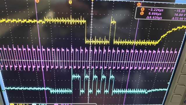

  • FF04信号在程序中被读取为00FF,不知道您是否知道原因。这张图包含DIN、DOUT和SCLK,发送内容为解锁寄存器065500,DRDY与图示中的FF0400(24bit)同步,由于屏幕大小的限制没有启用显示。我在下一个数据帧仍然收到的是FF04的信号,因此实际还是没有通信成功。

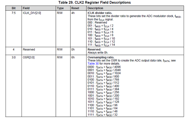

    不明白您这里的描述,在同步主机模式下,SCLK是ADC产生输出的,它是由输入频率  fCLKIN 通过配置寄存器CLK1产生的。
    fICLK确定了,或者说SCLK频率确定了,通过配置CLK2寄存器 ADC output data rate也就确定了。
    您输入的 fCLKIN 频率是多少?CLK1寄存器您配置的是什么?
  • 使用16.384MHz的晶振,CLK1配置为0X02,fICLK为8.192MHz,也就是SPI的频率。CLK2配置为0X2E,fMOD为4.096MHz,fData为4.096MHz/32 = 128kHz。但是在四通道全部启用的情况下,一个完整的数据帧有120bit,所需的spi通信速率为128kHz*120 = 15.36MHz,这远大于了fICLK的值。
  • 哦哦,明白了,是的在同步主机模式下,SCLK的频率最大是fCLKIN / 2,因此,如果您同时启用四个通道,那么SCLK速率不够。在128KSPS速率下,您只能启用一个ADC通道。
