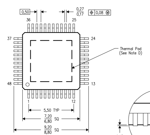

THS1408: THS1408的散热焊盘是接数字地还是模拟地?
Part Number: THS1408
  • 通常thermal pad接AVSS,也就是说如果双电源供电,thermal pad接负压轨VSS-。如果单电源供电,则接GND。
    那在数据转换器中,既有模拟地,又有数字地的话,可以接模拟地,但是模拟地和数字地最终是通过磁珠接在一起实现单点接地的。
