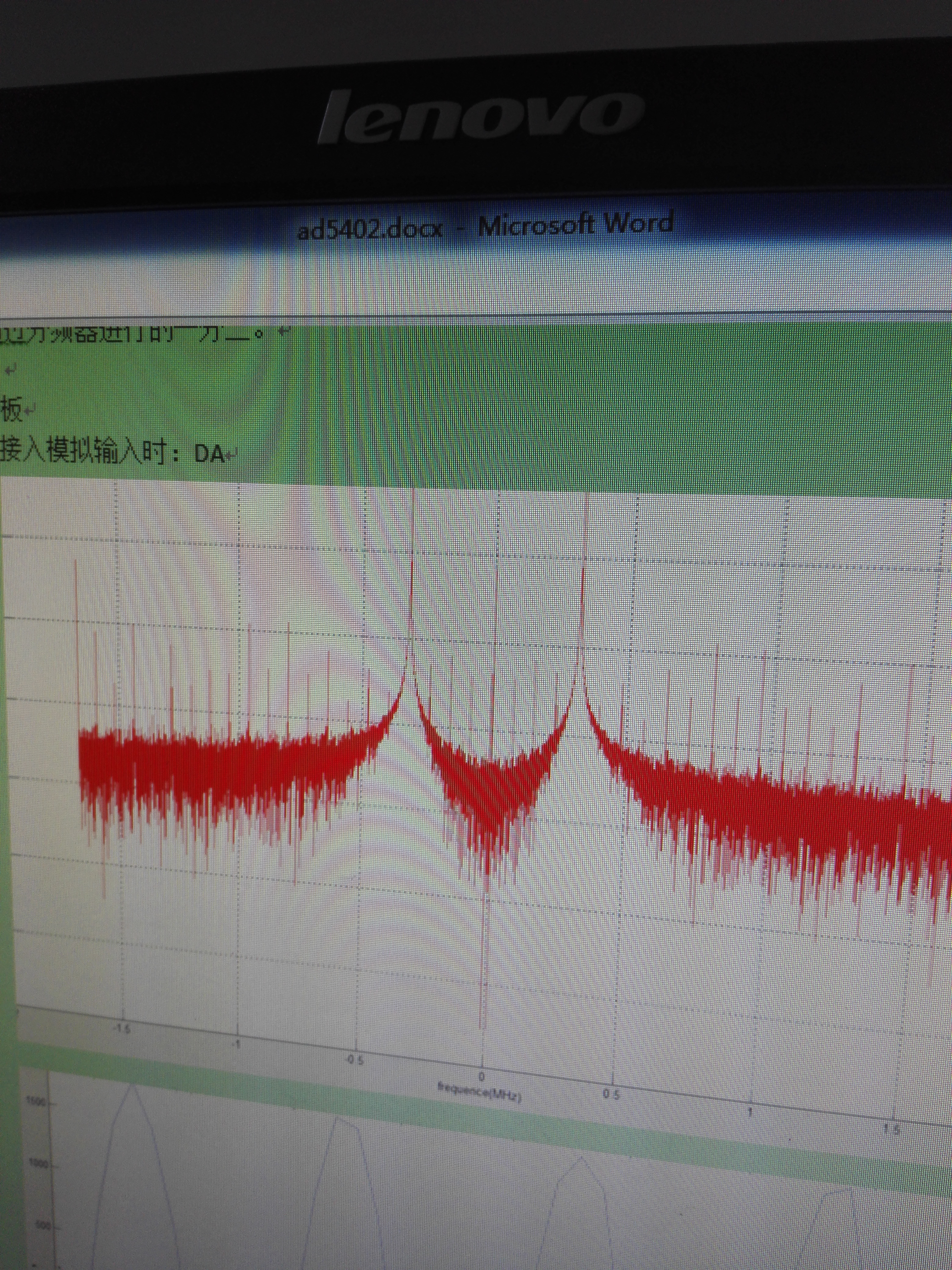

ads5402模拟输入悬空时采集到的杂波很小,当接入模拟信号后,杂波变得不正常,请问是否fpga程序处理有问题,有信号输入时,软件分析的数据见附件,请大师帮忙分析,谢谢!

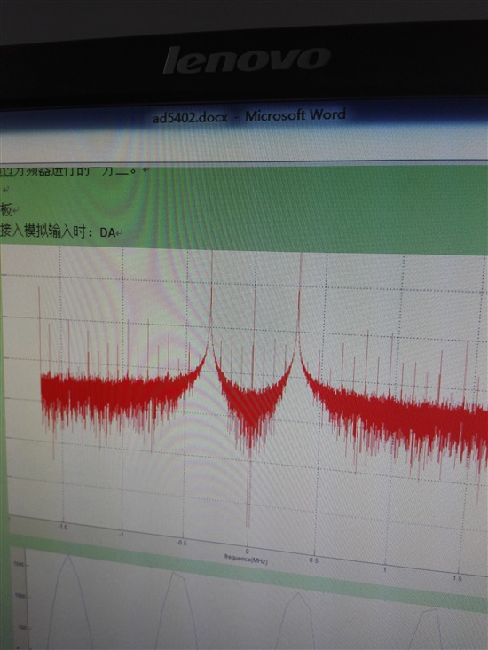

FPGA 计算时是按照相关采样处理还是按照加窗函数处理?看上去是没有进行输入信号带通滤波
输入信号加带通滤波器,把谐波滤除。降低输入信号的输入幅度。
