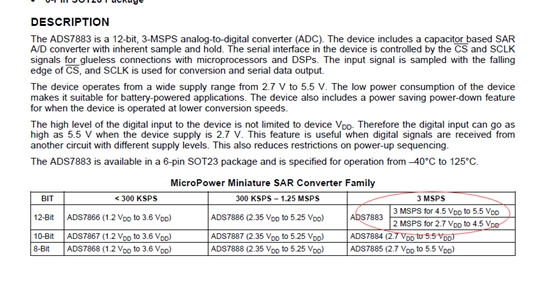

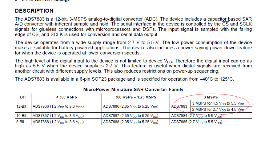

你好,
我现在使用ADS7883做一个数据采集。
根据数据手册中的说法,2.8V-4.5V供电,数据率只能到达2MSPS,只有4.5V-5.5V供电的情况下,数据率才能达到3MSPS。
而我在使用过程中,供电电压是3.3V,我将这个ADC的SCLK加到了48MHz,即是数据率为3MSPS的情况,这种情况下,是超出了数据手册限定的2MSPS的使用条件,我的短时间测试,AD数据输出都是正确的。
我的问题是,这种超出数据手册限制的用法适不适合用于实际产品中?另,为什么只有供电电压较大的情况下,才能达到3MSPS的采样率呢??
如果此种办法不妥,有什么办法可以在不改变供电电压的情况下,将数据率提到3MSPS呢??
谢谢。
附图:ADS7883数据手册中关于采样率的描述
