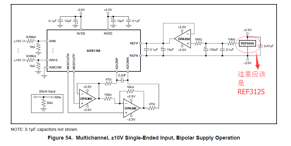

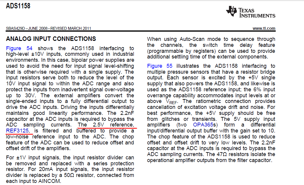

最近在画基于ADS1158的16位ADC数据采集PCB板,我发现ADS1158芯片手册有一个错误的地方。
如下图,希望可以更正一下。
