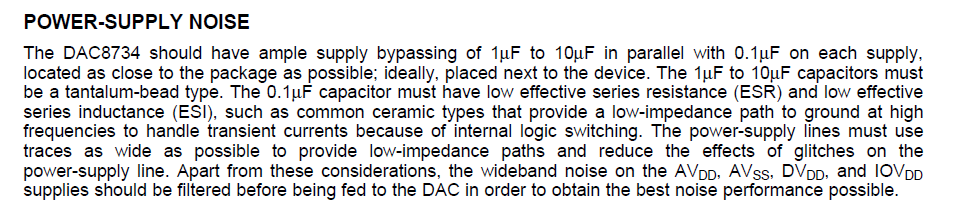

在DAC8734的datasheet中,Power supply noise部分,the10uF bypassing capacitor must be a tantalum-bead type. 请问这个tantalum-bead type是不是那种常用的钽电容呢?
