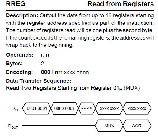

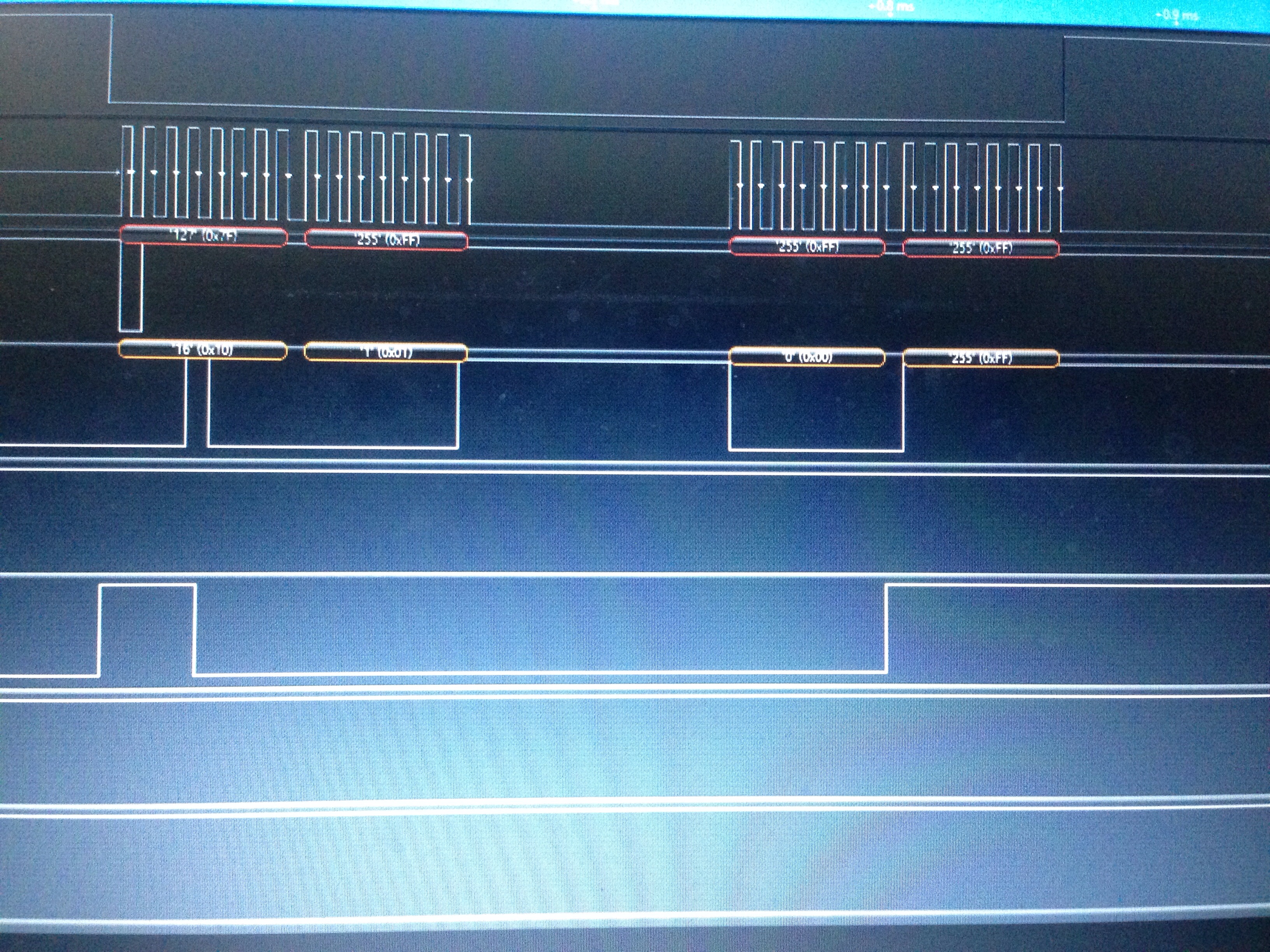

先写了0x10 然后 0x01 等待 50us 后读 两次数据 不知是否正确?有没有参考的程序提供参考啊???
