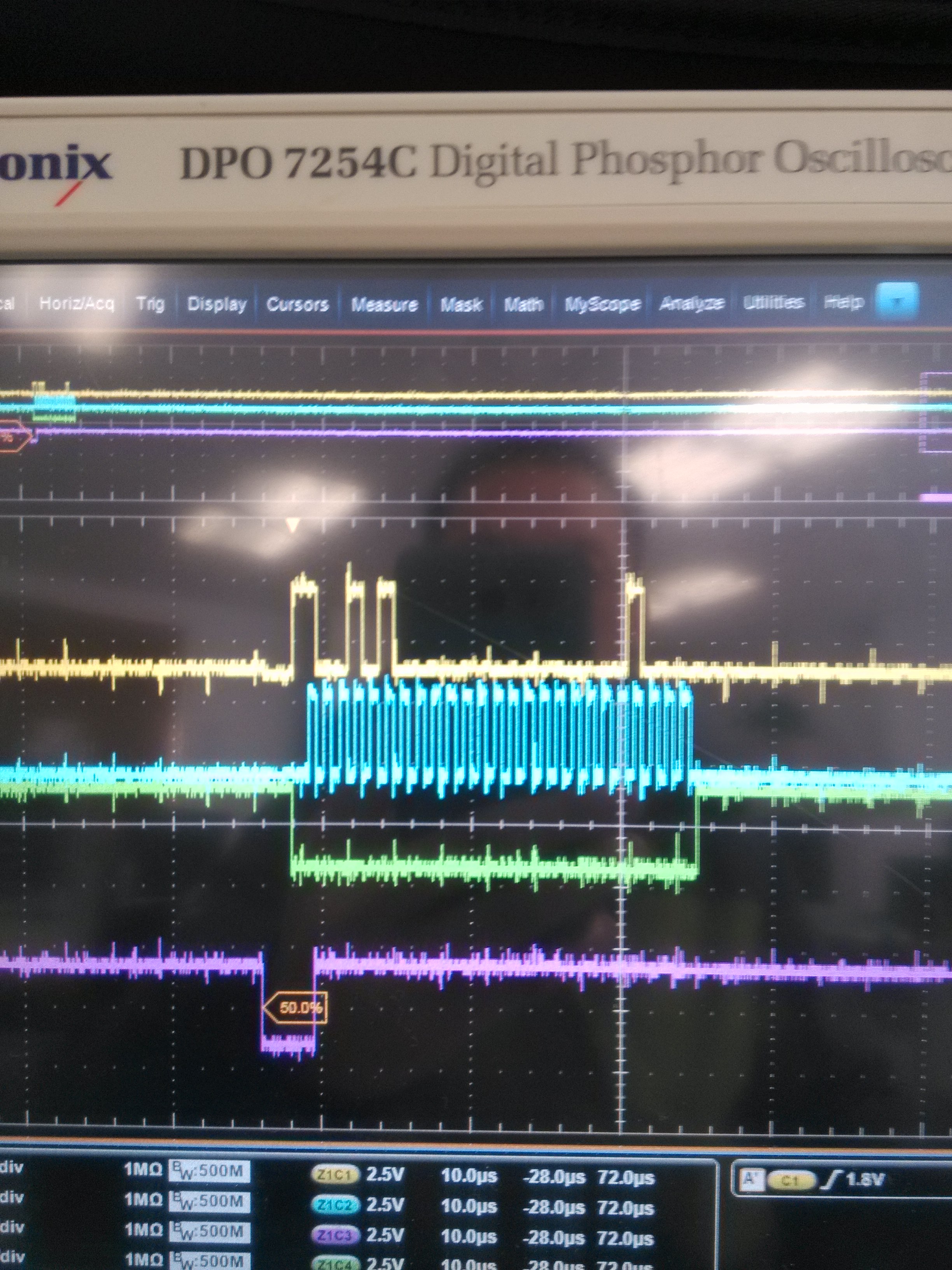

我现在用的ads1158在读取数据的时候,通道号是可以正常读取的,但是后面两个字节的数据读不到,不管输入信号怎么变化,读到的两个字节数据始终是一个固定值不变。这是为什么??
  • 初始化配置程序没有问题吧
  • 这个应该没问题。通道号能读取,我换不同的通道号都可以正确读取,这是否可以说明初始化没问题?
  • 在读数据的时候,按理说new位应该为“1”,我的始终都是“0”,
  • 读之前有没有检测DRDY是否有效
  • 我是在每个drdy为低的时候开始读取,示波器显示结果,从上至下一次是adc的输出,sck,cs,drdy,
    这样有问题吗?

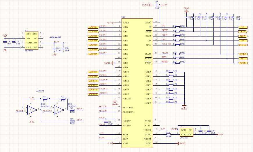

  • 你好,我遇到一个问题
    发现CLKIO无输出,晶振工作正常,看了手册,默认是用了外部晶振的话就会在CLKIO口的引脚输出,可是用示波器测不到
    是我的芯片没有正常工作吗?
    求指出问题
