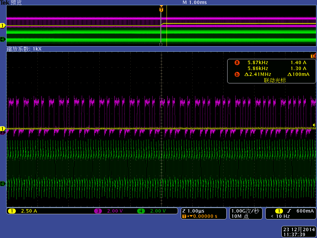

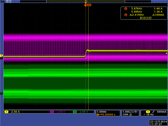

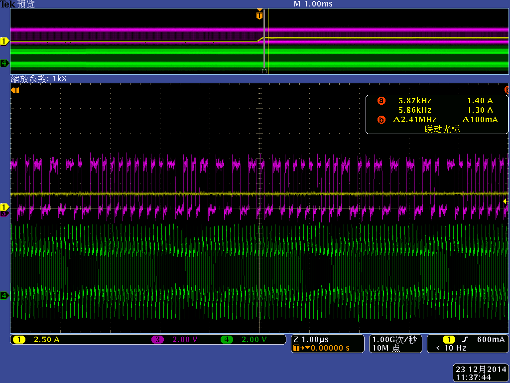

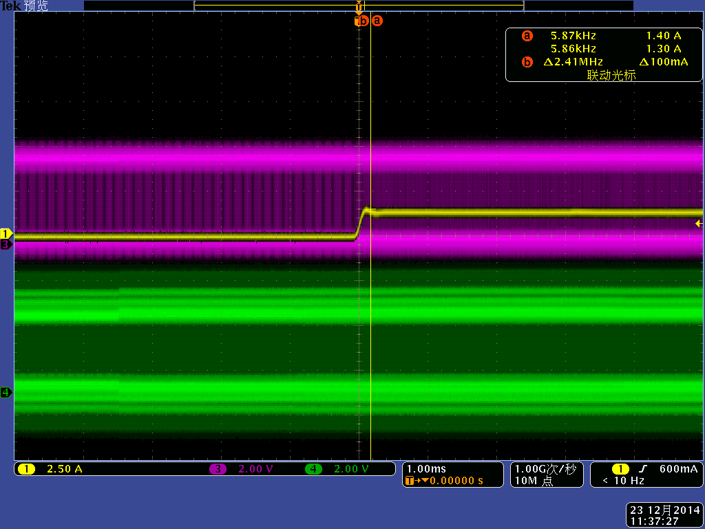

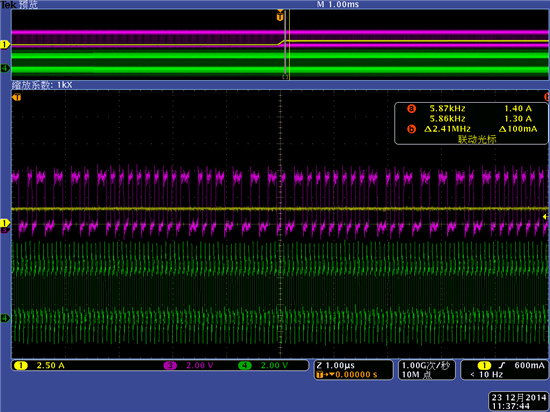

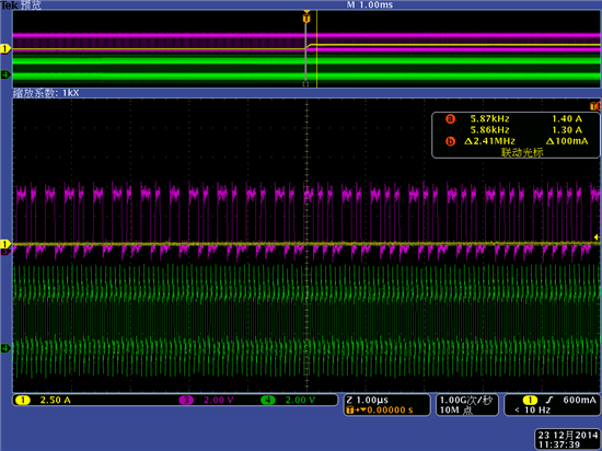

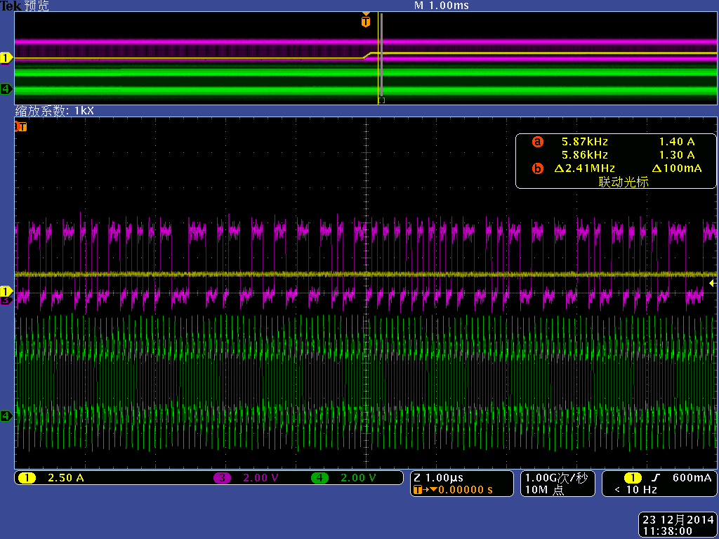

你好,我新焊了 2个 amc1204b,不知为什么 看不见 占空比啊? Modulator data output引脚里面 数据变化非常快。
具体见下图(电路为电流采集,采样电阻5毫欧)。
如果看几个周期内的占空比是没有意义的
如果用示波器看其结果可以检查一下几个点:
+250mV输入的时候,输出基本都是高电平
-250mV输入的时候,输出基本都是低电平
0V输入的时候,输出在相对长期范围内,高低电平各占50%。
