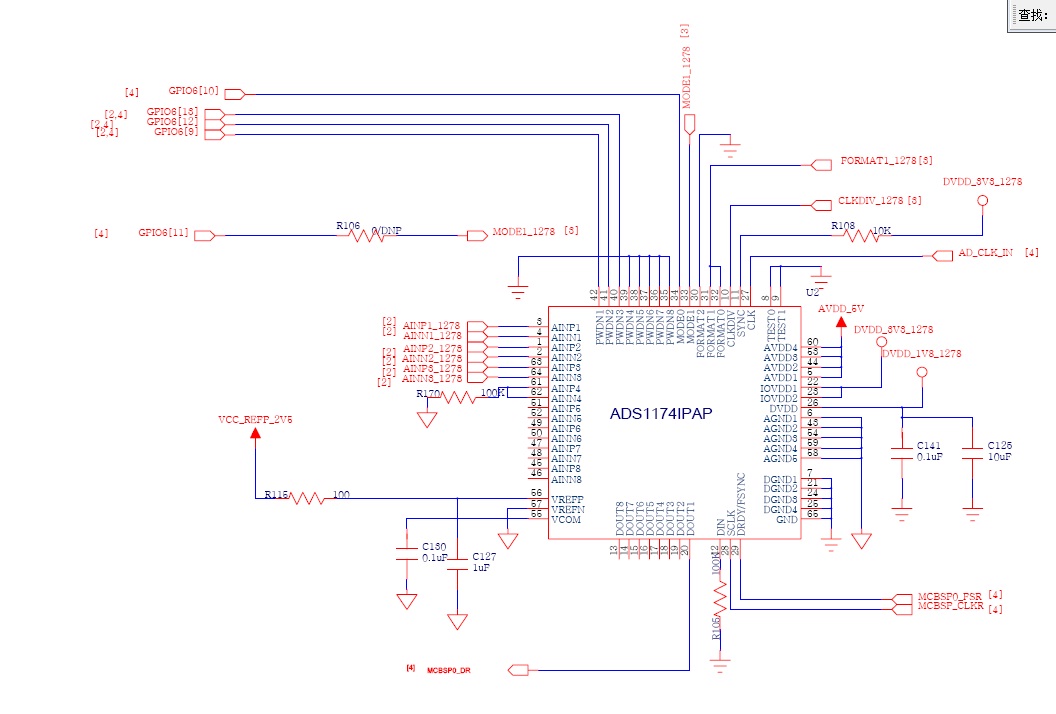

请教,使用的ADS1174 芯片,在供电受到外部冲击(例如:同一220V电源插座两路输出,一路接直流稳压源给ADS1174 板供电,一路给示波器供电,当插拔示波器插头时会出现此现象)或者人工触及到PCB板的GND时也会出现此现象,主要表现为电流很大,约1A左右,并且ADS1174芯片很烫。此时测量ADS1174 AVDD 5V供电会降到2V左右,DVDD 从1.8V会上升到2v~2.4v左右(每次电压不太固定)IOVDD 3.3V 供电正常。将AVDD 5V 做一次断电再供电后,此现象能够消除(断AVDD 5V时,DVDD 1.8V, IOVDD 3.3V保持供电),并且现象消除后ADS1174 能够正常工作未有损坏。
