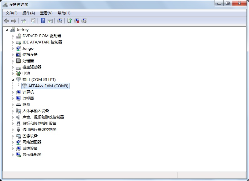

你好!
我安装了ADS1x9xevm工具软件,连上开发板(ADS1192)时,竟然识别为AFE4403的板(之前有安装过AFE4403 DEMO软件),如附件图片,有什么方法可以解决?
系统是WIN7 旗舰版。
TKS!
可以试试将控制面板里将AFE4403 DEMO软件卸载,然后再安装ADS1x9xevm的工具软件。
