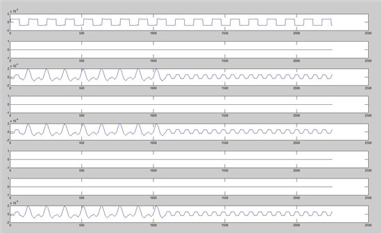

ADS1299通道1 3 5 8串扰
Other Parts Discussed in Thread: ADS1299

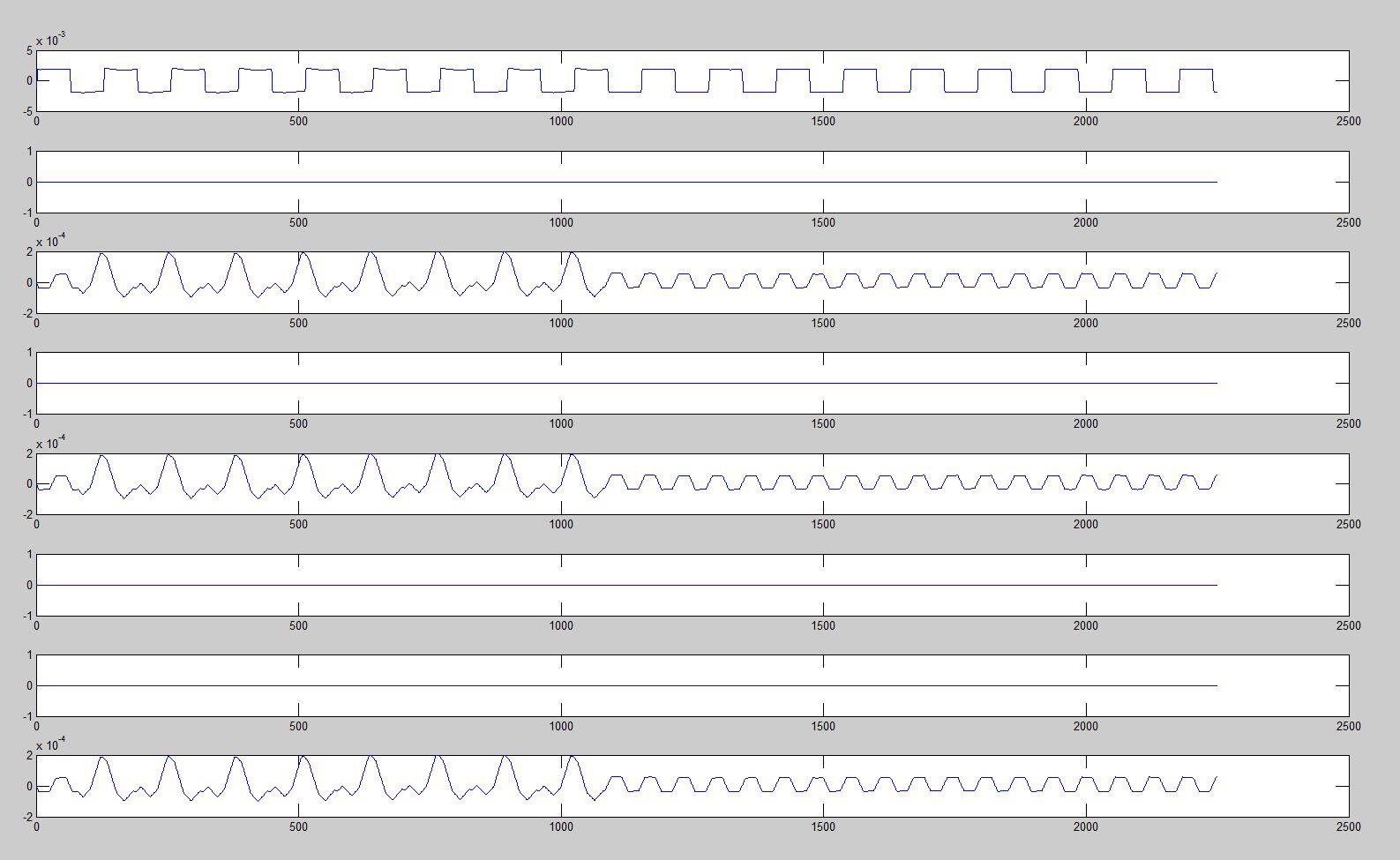

最近在用ADS1299方案测量脑电,但是发现通道1的信号会串扰到3 5 8通道,即使3 5 8通道是POWER DOWN的,感觉非常奇怪,不知道是芯片本身的问题还是板级设计的问题,使用其他通道均不出现此现象,我的寄存器配置如下,除了1通道接内部TEST之外,其他通道均关闭,没有使用SRB1和SRB2:
CONFIG1, 0xd6
CONFIG2, 0xd1
CONFIG3,0xe4
CH1SET, 0x65);
CH2SET, 0xe0
CH3SET, 0xe0
CH4SET, 0xe0
CH5SET, 0xe0
CH6SET, 0xe0
CH7SET, 0xe0
CH8SET, 0xe0
BIAS_SENSP,0x00
MISC1,0x00
