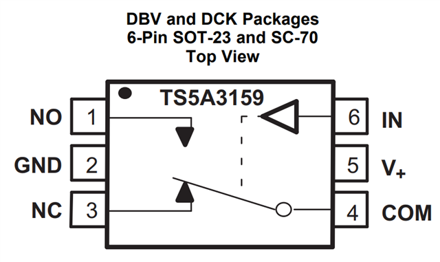

我最近在设计一个电路里面需要这种开关具体需求为:信号频率4K,切换频率2K,逻辑电平与信号电平为3.3V,信号为数字信号,我看了一下有以下几款芯片,但是好像没有标出切换允许的最大速度是多少,请问能否提供符合我要求的芯片型号呢?

您好,在选用模拟或数字开关器件时,主要参考两个参数,一个是开关的IO电压是否满足要求,一个是开关的带宽或者频率是否满足要求。
通常在选择开关时,开关的带宽至少要为信号速率的1.5倍,如果高速信号,那么建议至少是3倍信号的速率。
比如信号频率是4K的话,那么开关的带宽至少要为6Khz。
您选取的TS5A3159的带宽为100Mhz远远大于6K,所以是没问题的。
另外,它的工作电压范围为1.65V~5.5V,所以3.3V是没问题的。
可以满足您的要求。
