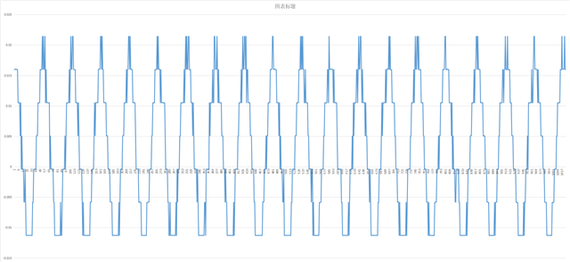

我们的产品使用ads131a04进行模拟数据采集,测试发现四通道同时采集时,通道四的数据存在问题。当输入低电平交流信号时,通道四的数据如下图,其余三通道采集正常。
检查硬件电路无问题,且所有测试样板均存在此问题,排除硬件原因。
将程序外接EVM评估板进行采集,同样发现相同的问题,确认为软件原因。

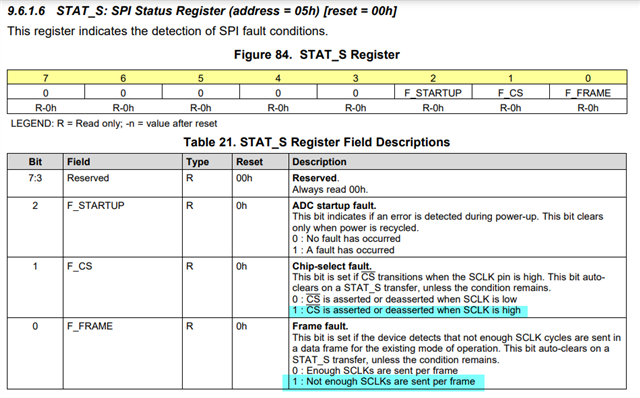

软件设置采集模式为异步中断模式,ad采样频率为64kHz,spi速率84MHz,STAT_S寄存器报错为0X03,请问软件中的什么原因可能导致上述问题?
