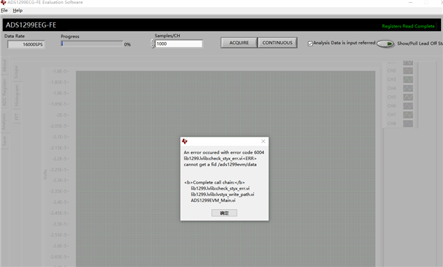

你好 我在用1299开发板的时候 想测量波形,但是软件经常这样死机 是有什么问题吗?而且上位机还特别卡。

您好,
建议您先检查所有电源供电电压是否正确? 这些电压是否到达ADS1299的针脚?
您能在默认数据速率下看到/DRDY脉冲吗?
如果不是电源问题,也很可能是安装问题。 EVM是否正确枚举为MMBO ?
我在E2E英文论坛看到很多 Error code 6004的帖子,引起这个error的原因有很多,看下下面链接是否有帮助:
e2e.ti.com/.../688076
e2e.ti.com/.../547986
e2e.ti.com/.../618508
e2e.ti.com/.../734908
