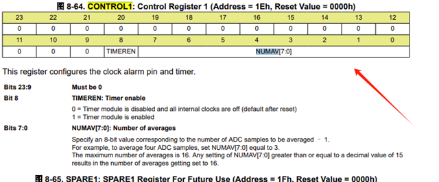

1.NUMAV寄存器设置的平均个数是指采集指定个数后的平均值么?
2.如何将设置NUMAV的个数,把所有数据读出?

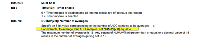

  • NUMAV寄存器设置的平均个数是指采集指定个数后的平均值么?
    您好,指的是采集指定个数后的平均值减去1.
    比如平均4个采样,那么这里配置为3.
    这个问题我需要再看一下。
  • 如何将设置NUMAV的个数,把所有数据读出?
    您好,NUMAV是在求平均值的模式下配置的。我看了下数据手册,这种模式下计算的是采样的平均值,寄存器的结果是平均值。
    所以如果读取所有数据的话,则不使用平均模式,即8.4.1.1部分的介绍,每一次的采样结果按顺序写入寄存器中。
