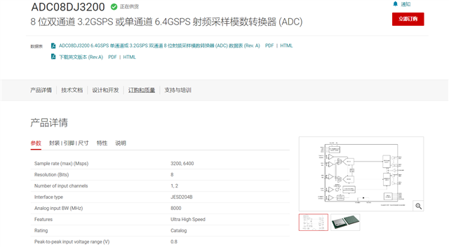

Part Number: ADC08DJ3200
您好,
它使用的是欠采样( undersampling ) 工作原理,欠采样是指fh > fs/2 时的情况。它主要是利用混叠现象实现以较低的采样频率对高频带通信号进行采样。
