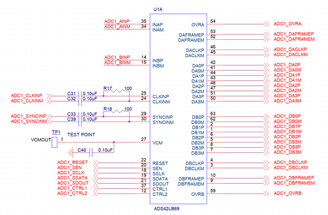

目前我们在使用5片ADS42LB69做10通道数据同步采集,出现其中一个通道数据不正常的问题。请问如何解决此问题?
1.ADC型号:ADS42LB69,总共使用5片,数据传输模式QDR
2.FPGA型号:V7 690T
3.采样时钟:一路250Mz通过一个时钟驱动器出5路到5片ADS42LB69
4.FPGA接收数据延时是按照2019年一批芯片调试,出问题的这批是今年(2023)。问题在高温下较容易出现,但芯片表面温度在80℃以内。

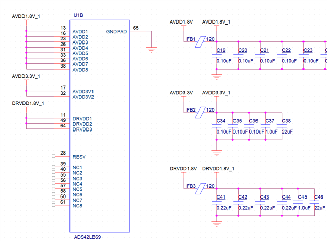

    另外,我们的5片ADC的3个供电是相同的,如下:
    采样时钟也是同源的,PCB走线做了等长±25mils,如下:
    5个ADS42LB69的数据线也做了等长,±300 mils,每组内±25 mils,使用的是QDR模式,采样时钟250MSPS。

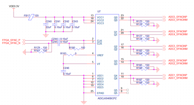

    另外板上有预留5片ADC的sync同步电路,但目前没有使用,PCB走线做了等长±100mils,请问帮忙看看是否可以使用这个功能来解决当前的问题?

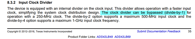

    请注意,使用 sync 的话,也就是需要使用Clock Divider,输入时钟频率不变的话,那么采样率就需要被降低。
  • 1.可不可以不降低采样率呢?1分频?

  • 1分频的话,如上所述,SYNC就失去作用了,具体同步注意事项见上述doc附件;

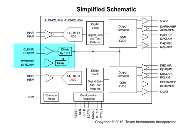

    查看datasheet 第一页的内部框图,如上截图,您可以看到,紧随CLKIN输入的是一个时钟分频器。 时钟分频器可以使用SYNCIN输入进行同步。 如果不使用时钟分频,则不需要使用SYNCIN 输入。 如果使用时钟分频,则需要使用SYNCIN 输入来设置时钟分频器的相位。
    同步采集就是 所有ADC的采样时钟必须相位对齐,如果使用内部时钟分频器,所有器件中的时钟分频器必须在同一时间点进行复位,以保证输出时的相位对齐。SYNCIN 管脚就是这个功能,SYNCINP的上升沿会在下一个CLKIN的上升沿重置内部分频器。

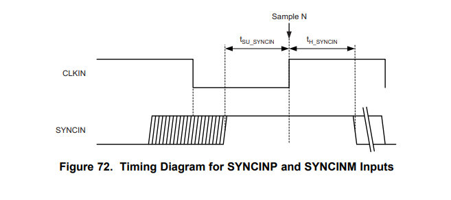

  • 我又看了一下下面这个图,我好像理解错了多个设备同步的条件,这里表示很抱歉。
    syncin是在下一个CLKIN的上升沿复位内部分频器,也就是说如果各设备的采用时钟CLKIN 不同步的话,即使复位内部分频器的 syncin信号是同步的,那分频后的时钟也是不同步的。
    也就是说使用内部分频器的话,需要保证所有设备的 采样时钟CLKIN同步,并且复位内部分频器的 syncin信号也需要同步才可以。
    也就是说根据您需要的采样频率和已有的采样时钟频率,您没有必要多此一举的去使用内部分频器,因为使用内部分频器后您需要保证所有设备的 CLKIN 和syncin 都要同步。如果不使用内部分频器,您只需要保证所有设备的采样时钟CLKIN同步就行了。

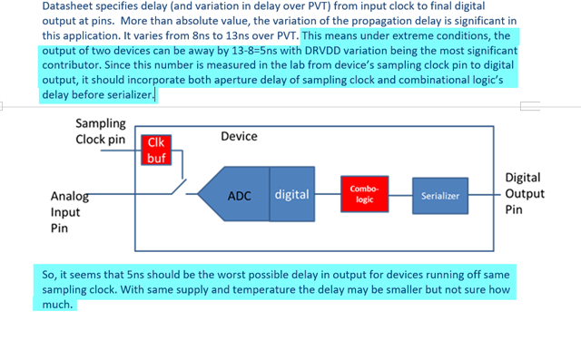

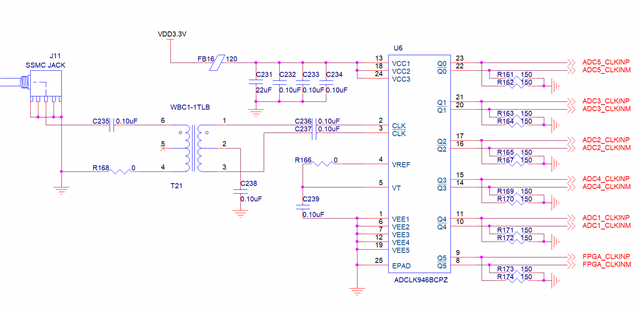

  • 我们设计的5片ADS42LB69的采样时钟是同源的,由一个250M时钟通过一个驱动器(ADCLK946)分成5路。走线都做了等长,理论上是同步的。但每次开机后,对5片ADS42LB69发送reset信号后,输出的FRAME时钟就不同步了,然后就需要在FPGA那边去调整delay时间。但由于通道数较多,线速率太高,这个delay时间就会比较margin。所以想是不是使用syncin会解决掉此问题,或则有其他办法。
  • 如上所述使用syncin不能解决这个问题。
    建议看下这个word:clock divider is set to 1.docx  如下截图所示,也就是说从器件的采样时钟引脚到数字输出会有最大5ns的差别(主要由DRVDD造成),而250MSPS的采样速率,4ns是一个周期,因此可以考虑降低采样速率
  • 那请问有没有其他办法解决此问题呢?
  • 很抱歉我这边没有想到其它方法。
