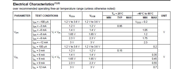

我们用SN74AVC16T245做电平转化,信号为时钟频率在148MHz的视频信号,在考虑输出信号的端接问题,想知道这颗buffer芯片自身输出阻抗为多少,没找到相关资料,求大神帮助。
