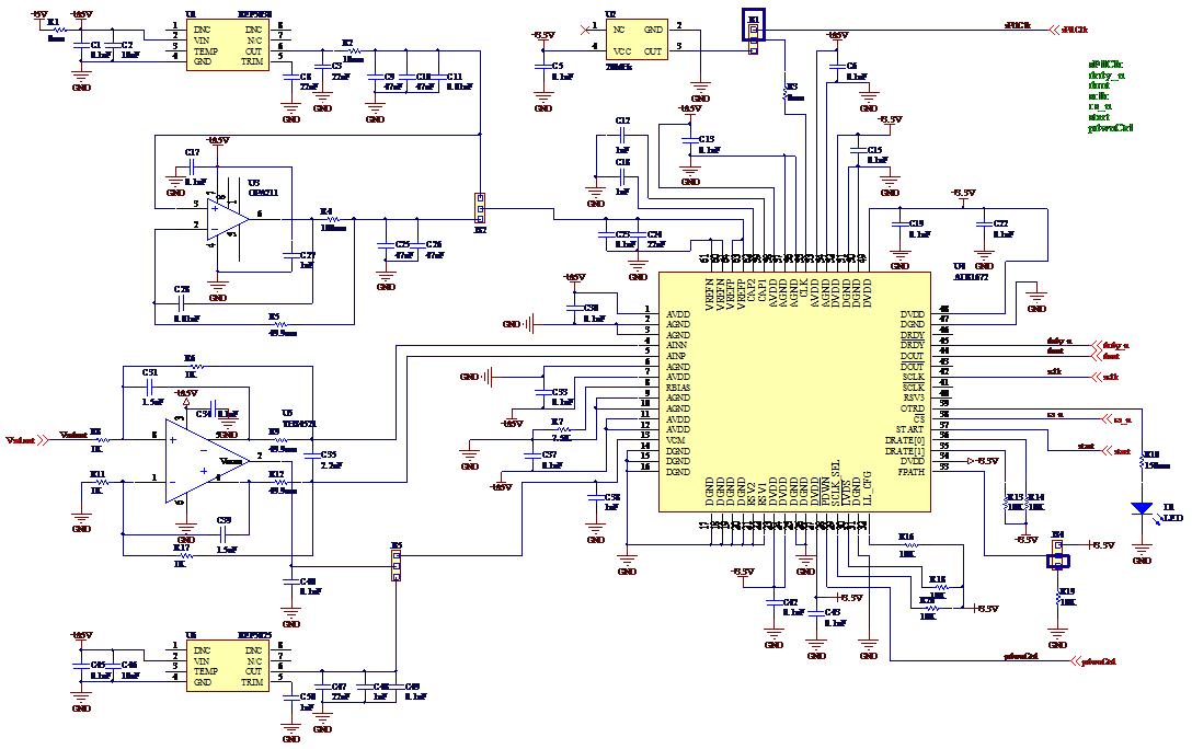

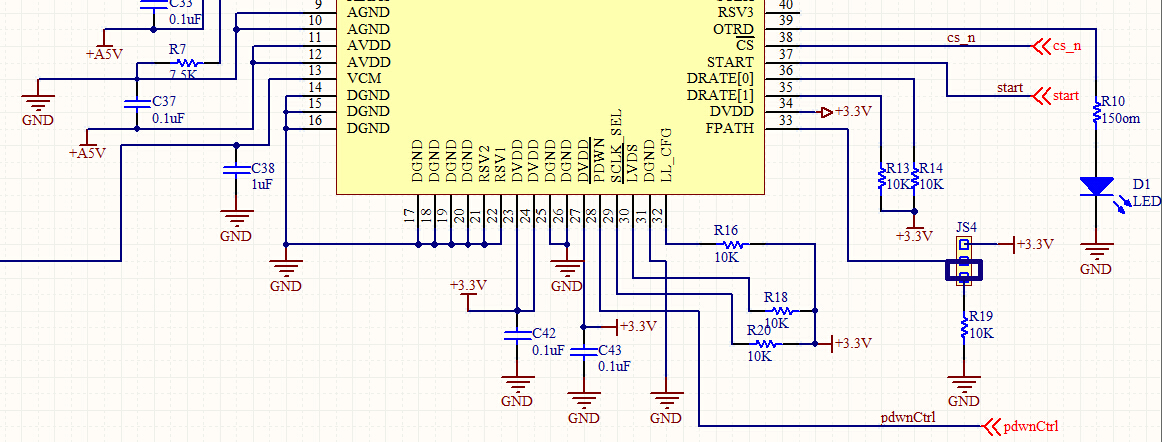

ADS1672转换输出有点问题 DRDY管脚一直是高电平 没有变低 一直是高电平
这是ADS1672的原理图

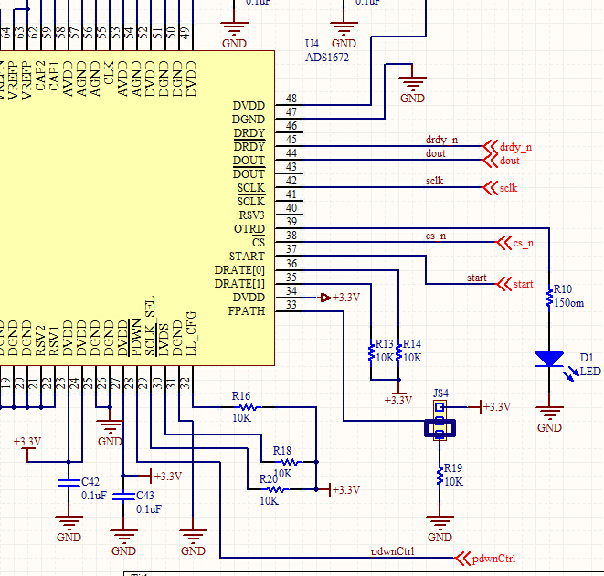

使用的 SPI接口 sclk 和drdy_n
pwdn,start管脚上电就置高 ads1672时钟为 25MHz

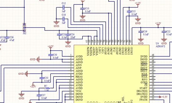

ADS1672 的参考电压 REF5030直接接的ADS1672
正常状态应该是DRDY_N应该周期性的脉冲
出现的问题是 DRDT_N一直高电平
其中:进行10次断电重新上电的操作 大概有2-3次就正常了,感觉不稳定
焊接测试了 都没问题,搞不明白怎么回事!
下面是清晰截图:
