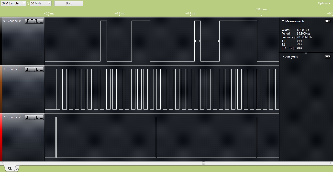

最近我在使用LDC1000EVM。我在通过USB的BSL进行下载时,发现经过改动的代码无法驱动LDC1000芯片,其INTB一直处于高电平,没有触发中断。

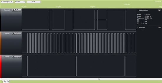

我的代码源自Texas Instruments LDC1000 EVM GUI\Firmware下的LDC1000_F5528_V3_Public。我删除了USB通信部分(我并不觉得这些会影响LDC工作。而且事实上USB通信里有一块部分不删除也会报错,没有弄明白)。这样之后,经过下载,我发现LDC1000并没有工作。起先我觉得是SPI并没有正确写入初始值。于是我改用IO口模拟SPI,得到如下时序图 .从上至下依次为SDI、SCLK、CS。作用为向 0x01写入0x0e、向0x02写入0x3f(设置Rp)。之后的时序略去。我觉得至少在SPI通讯上并没有出现差错,但问题还是存在,INTB始终为高电平,无法触发中断。
按说LDC1000默认模式是DRDY,我觉得它的工作条件并不严格,初始化完成应该就能够产生INTB信号。或者还有其他一些关键因素被我忽略掉了?
