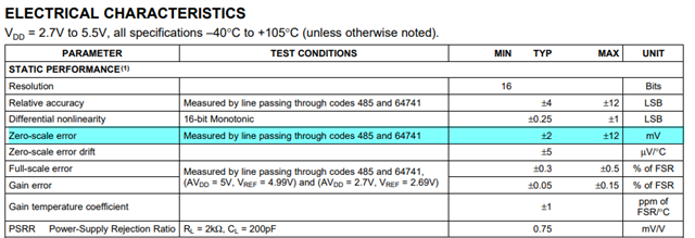

在使用过程中发现DAC8555的 B 通道与其他通道间会有7mv的误差,在将后级电路全部断开的情况下该误差依然存在,基本可以排除后级电路的影响。
在芯片输出0V的情况下A C D三通道输出在1-2mv左右,B通道输出为7mv。

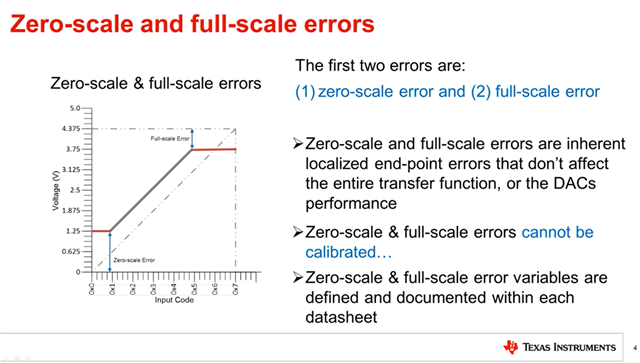

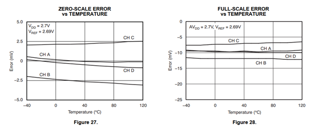

在DAC8555的手册中找到了这两张关于误差的图,请问右边的全量程误差具体是什么意思。
  • 您好,
    下面链接视频讲了这两种误差定义,如下截图所示。
    https://www.ti.com/video/6131989221001?context=1139747-1140267-1140260-1140263-1140264
    7mV相对其他通道偏大,但也在规格范围内:最大到12mV:

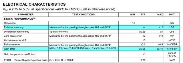

  • 您好,
    感谢您的回答,按照数据手册也就是说在AD值485以下看Zero-scale error,在AD值64741以上看Full-scale erro,中间是看Gain error对吗?
    我的样板上的VDDA和Vref均是3.3V,在写入AD值32767时,A C D三通道都在1.650V——1.652V,而B通道依然有较大误差,为1.6576V;测量工具可以检测到uV级,所以测量的误差应该是可以忽略的。对应Gain error的最大值应该为4.95mv,请问我的计算是否错误。
  • 是的,中间是看Gain error和INL(下面截图中的Relative accuracy),求它们的均方根。
    是这样计算的,更多信息见:
    https://e2e.ti.com/blogs_/b/analogwire/posts/dac-essentials-how-accurate-is-your-dac
    上面这些参数仅是DAC的DC性能参数,它还有AC性能参数。
    对于DC输出误差,除了考虑DC性能参数,还有供电电压的稳定性,参考电压的稳定性,供电电压稳定性对输出影响评估参数是PSRR,参考电压的稳定性将直接影响输出电压精度。
