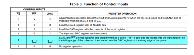

Part Number: DAC8822
DAC8822 的配置流程是否是先配置D0到D15 的高低电平,然后配置RS=1,WR=0,LDAC=0,接着配置RS=1,WR=0,LDAC=1,然后通过运放逆变端得到所需要的电压?客户看datasheet 没有配置流程的说明,是否有相关的文档说明?客户要求DAC 转换速度要快,输出要快,这种配置是否合适?或者需要用其他模式比如编程脉冲模式?谢谢!
