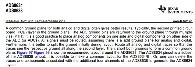

Part Number: ADS8638
请问上面这段话,说的是什么意思,什么时候模拟和数字和共地,什么时候需要分开?
您好,通常来说,模拟信号模拟地在PCB板的一个区,数字信号数字地在另一个区,也就是说模拟信号参考模拟地,数字信号参考数字地,我们经常说要实现单点接地,即将模拟地和数字地通过磁珠或0ohm电阻接在一起,如果layout分区足够优秀,保证模拟信号和数字信号不串扰的前提下也是可以将模拟地和数字地短接在一起的。
