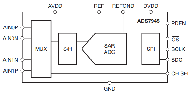

ADS7945数据手册中没有寄存器配置,哪里可以找到?
您好,
ADS7945的SPI没有SDI脚,无需软件配置,通过CH SEL选择通道(Figure 77),转换后直接读取即可。
