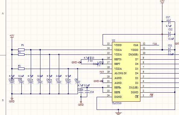

我想问下TLC5510的模拟电源和数字电源需要隔开吗?我参考TLC5510数据手册上的典型应用,设计了一个电路,将一个1.8V左右 300KHZ的模拟信号转化为数字信号,但是没有实现,测量TLC5510工作电压 ,模拟·输入都正常,AD却未能正确转换 ,我想问下是电路有问题还是因为在铺设电路时未将电源模拟部分和数字部分隔开,有谁知道原因吗?

既然有模拟电源和数字电源,也应该有模拟地和数字地,因此模拟信号是由模拟电源供电的,参考的也是模拟地部分,数字信号是由数字电源供电的,参考的是数字地部分,PCB layout时最终将模拟地和数字地通过磁珠接在一起。否则的话信号容易发生串扰。
