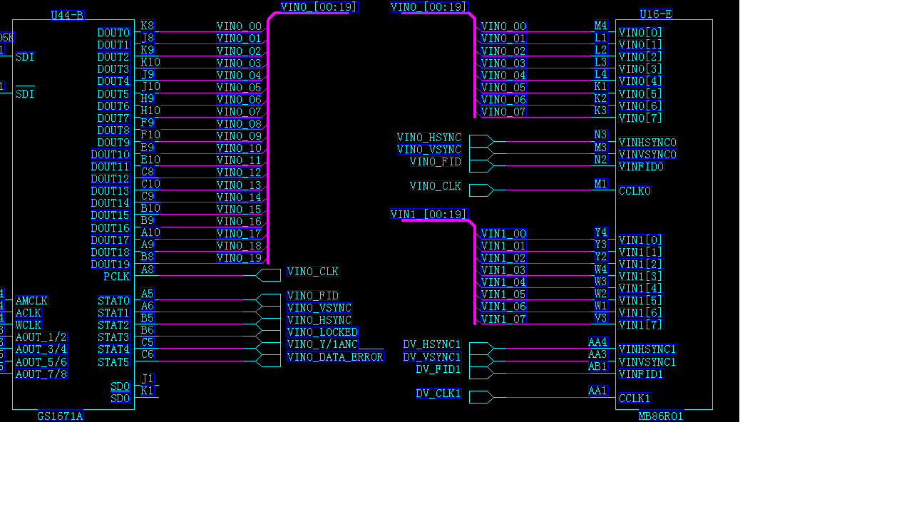

在一项目中,我采用GS1671A将SDI转成了10/20位数字信号后不知道怎么连到MB86R01中,MB86R01支持BT.601和BT.656,但只有8位。GS1671A输出的是什么标准的信号啊?

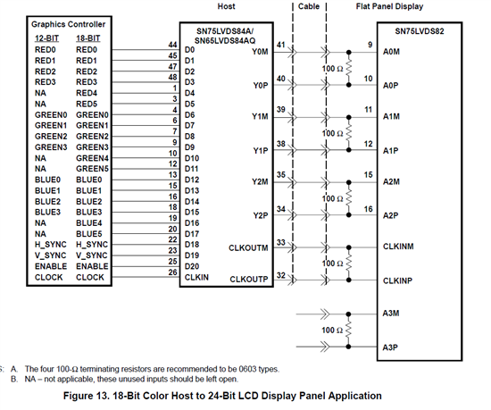

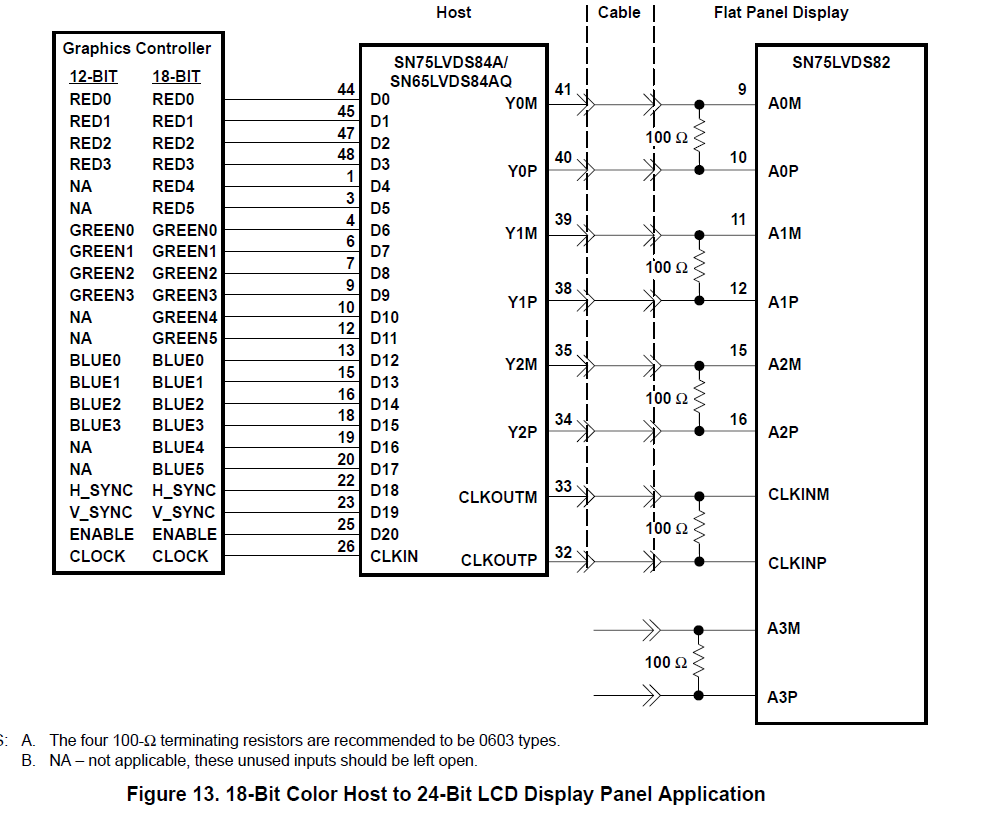

另外如何将RGB666信号通过SN65LVDS93转成LVDS信号啊?有时8位与6位不知道怎么接
