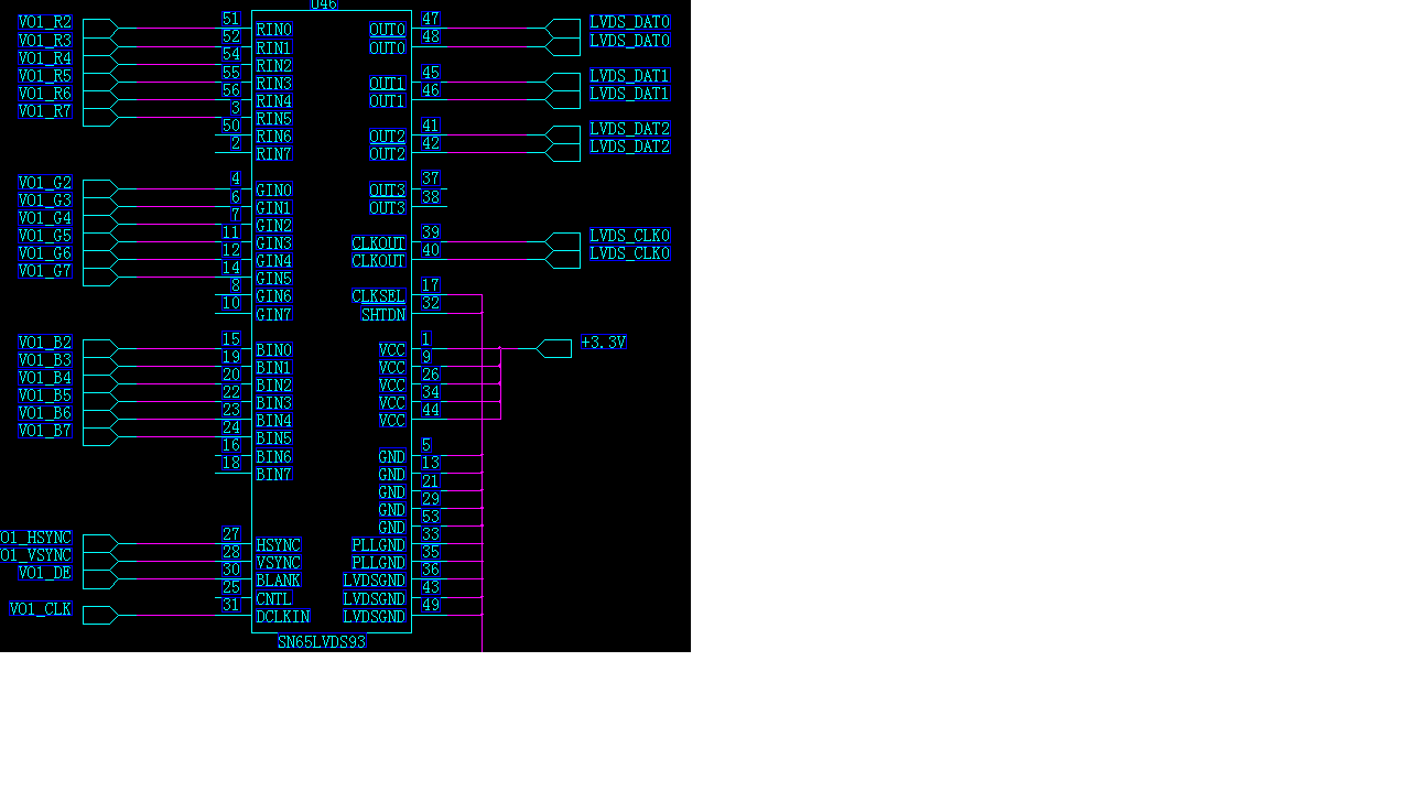

做一个项目过程中,采用SN65LVDS93将MB86R01输出的RGB数字LVTTL信号转LVDS。但MB86R01输出的RGB只使用了18位(R[7:2]、G[7:2]、B[7:2]),而SN65LVDS93有四组输入,共28位,请问RGB的18位应与SN65LVDS93的28位如何接?

如果是18bit的应用,那么D5, D10, D11, D16, D17, D23, 和 D27引脚是不用的,不要悬空,可直接接GND。然后输出Y3P,Y3M是用不到的,可直接悬空。
因为之前不了解VGA到LVDS转换各个数据位的关系,现在问题已解决,但D5, D10, D11, D16, D17, D23, 和 D27引脚没有接到地,可能会影响视频质量。
