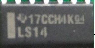

请问技术人员,74LS14物料表面印有:“17CCH4KG4 LS14”,这印字分别代表什么意思。谢谢!

SN74LS14表面打印规则可以查看这个链接: www.ti.com/.../topsidemarking.tsp
1=封装年份是2011年,7=封装月份是7月,CCH4=流水线号,无实际意义,K=封装地马来西亚; G4=符合Green环保标准;LS14=SN74LS14DR型号的缩写,可以通过这个链接查询:www.ti.com/.../partmarkinglookup.tsp
