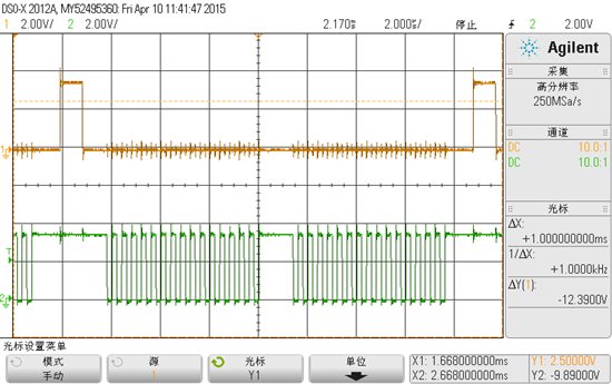

使用TM4C123GH6PGE的SSI模块产生驱动信号,因为其最多一次只能发送16位数据,因此产生的时钟信号如图。
由于ADS8688要求在每一个转换周期内帧同步信号至少应保持32个系统时钟周期的低电平,源1的帧同步信号是自己利用GPIO口翻转得到的。
主要问题在于,两次16位的数据发送之间时钟有一段高电平时间的延迟。而注意到ADS8688的手册中第10页的TIMING REQUIREMENTS一栏中提到了clock high time不得高于0.6个tsclk。这是否会导致无法向ADS8688写入命令?
如果是,可否考虑使用PWM外设来产生时钟信号?但如此一来SYNC、SCLK、DIN三个引脚的信号分别使用不同的模块来产生,三者的同步或许将成为一个难点。
