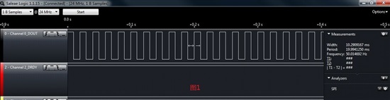

图1为上电时DOUT输出,这个测试模式,在开始就输出50Hz的方波,请问为什么,方波不是应该在输入端么?

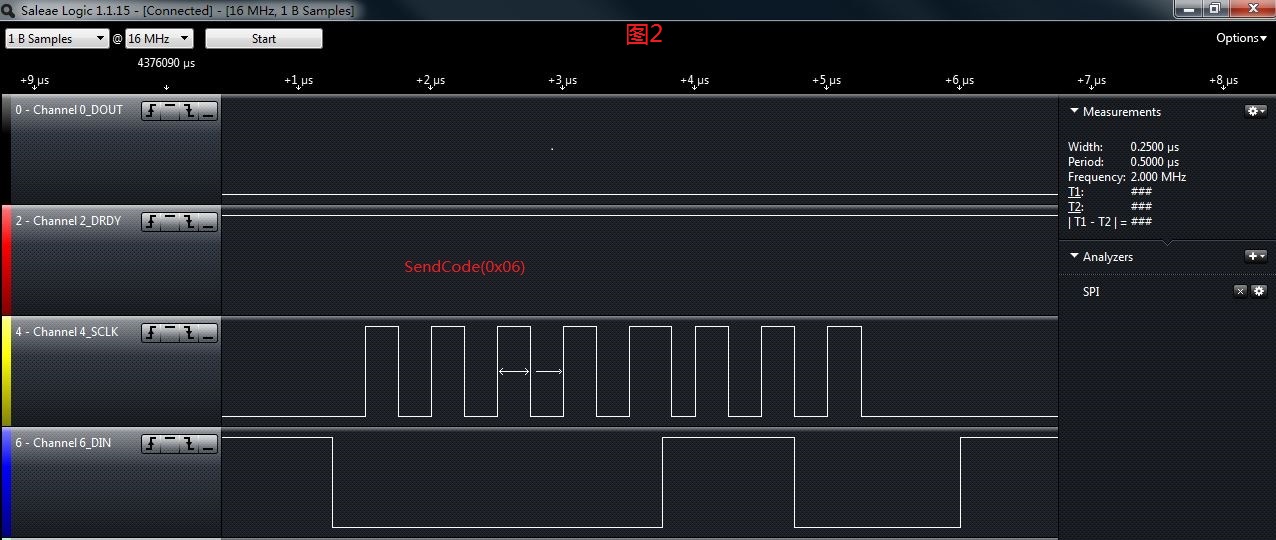

图2为执行SendCode(0x06)//发送复位操作码 ,SCLK和DIN引脚的电平变换,感觉没问题

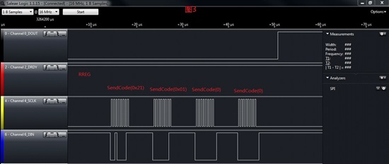

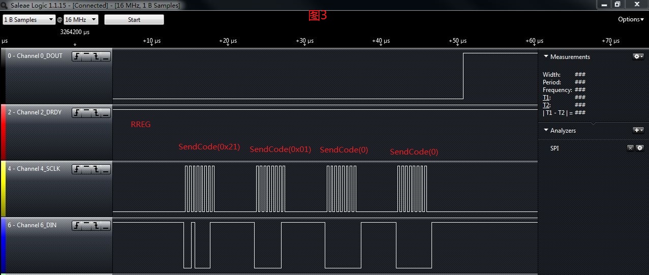

图3为RREG指令部分,发送没问题,但是ads1294DOUT依然没变换

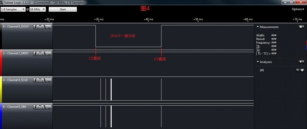

图4为程序卡在while((P1IN&ADS1294_DRDY)!=0);之前的DOUT情况
