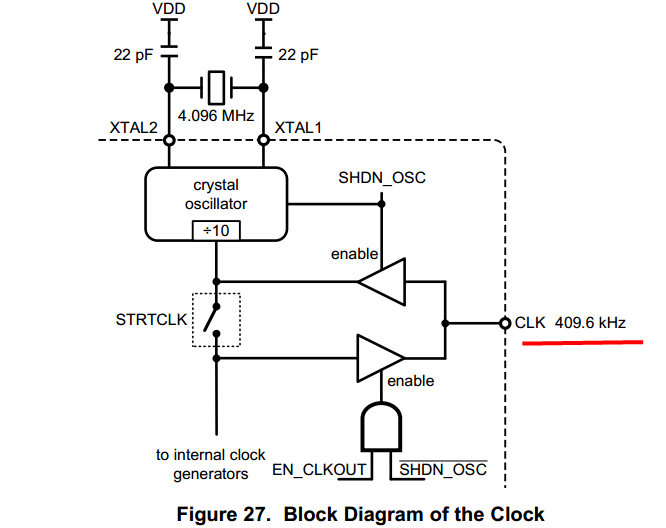

ADS1293用的是外部4.069MHz晶振,这个晶振用无源的只有49S封装,这个封装的体积比较大.我想用体积小的晶振.体积小的这个频率的晶振只能选用有源的晶振了.
无源晶振是接XTAL1 XTAL2引脚的.
我不用无源晶振,用有源晶振.有源晶振是不是应该接CLK引脚? 那XTAL1 XTAL2是空着它还是要怎样处理?
