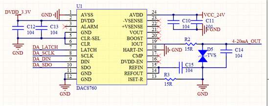

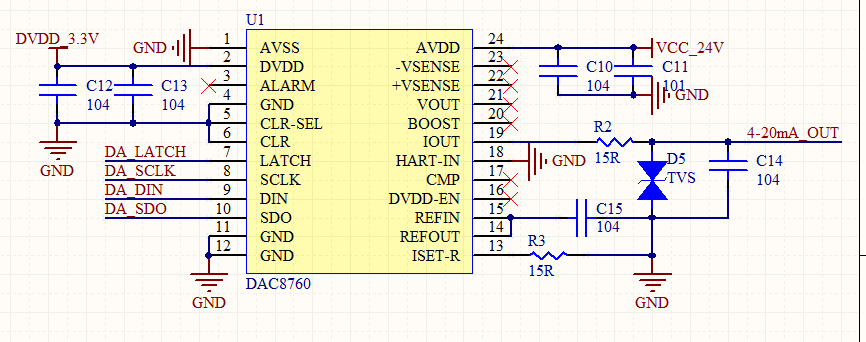

你好,我使用了你们的DAC8760芯片,我看数据手册上写着的AVDD电压最高可达36V,但是我接上了24V以后,芯片表面就有啪的一声,芯片坏了,我试了两个芯片都是这样,不知道这块芯片AVDD是否真的可以使用24V供电,下面是我的原理图:
不知道是不是原理图设计得有问题,请指教。
