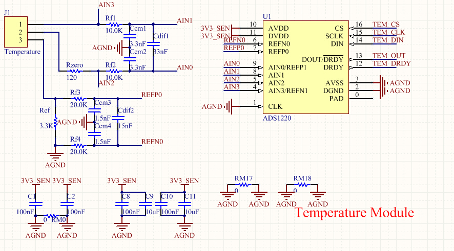

我参考TI的小尺寸、2 线、4 到 20mA 电流环路 RTD 温度发送器参考设计例程设计。
现利用MSP430F5438A写驱动代码,将寄存器配置数据写入AD中,然后在读取出来,结果不对啊,貌似读不出来。而且DRDY一直处于高电平,这是怎么回事?

建议查查写入控制信息时候的波形数据对不对,我怀疑是你没哟正确写入,芯片没有正常工作,所以读不出来,DRDY也没有转换完成信息。另外楼上说的硬件问题也要排查一下哈
另外,你可以看看这里:
我是将ADS1220单独弄了块板子,把SPI口5根引脚加上电源和地引出,然后用5438的核心板对其进行操作。
