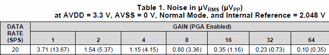

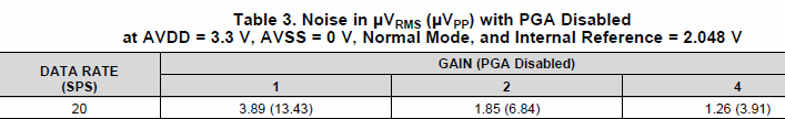

ads1220 手册μVRMS (μVPP)参数问题
PGA Enabled 4倍μVRMS小,PGA Disabled 4倍μVRMS大,为何PGA Enabled 4倍μVPP却大,μVPP难道不是μVRMS的固定倍数,6.6倍之类的
