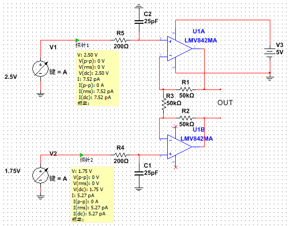

ADC 器件ads1220不是内置有pga放大嘛,有这么个指标
按ADS1220手册给出的内部PGA结构,用Multisim仿真建模
请问假设这个状态,Differential Input Current 值会是多少?
=7.52-5.27吗
这个differential input current指的是difference in absolute current between positive and negative input。按照你的建模假设是对的
