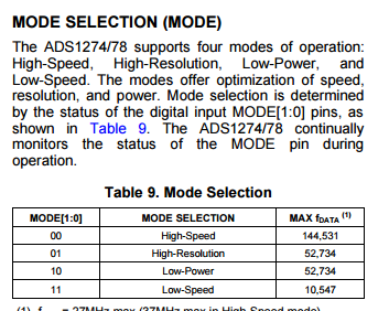

请问ADS1274的采样率怎么变化?需要采样率从100Hz到48KHz可选,这是通过什么来设置的?
