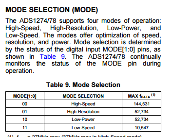

最近在选用一颗4路的能够同步采样的ADC芯片,最后看到这颗,但是我们现在的需求是需要修改采样率,请问这颗芯片怎么修改采样率,是给CLK脚不同的时钟来设定它的采样率吗?请大侠门指点,谢谢~~
