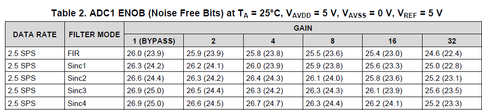

ADS1262 是一款32位的AD芯片,但是在手册看到ENOB只有26位(还是2.5SPS下)

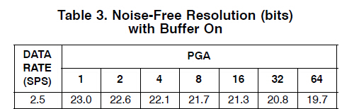

然而ADS1256 ADS1258等等 24位芯片,在手册看到ENOB同在2.5SPS下,也是23位
这ADS1262的有效位也跟32位宣称差太远了吧?看不到ADS1262那里有数据证明达到32位ENOB,不知道是不是理解错有效位。请各位指教!谢谢
因为准备想用ADS1262,采样率20KHZ去采集信号。
那1262手册做的数据测量也差有点远吧。32位的ADC有效位只去到26位,实在想不通。
有效位数是指noise free的位数,26位已经很高了,24位的AD是做不到的。通常,通过一些算法,做到更低的输入带宽,可以得到更高的位数。
如我1楼贴出的两图,ADS1256是24位,都可以做到23位。但是ADS1262是32位却只做到26位。这是为什么?可能问得不正确,请解惑。谢谢!如果按照noise free bit,那1262最高只有23位
