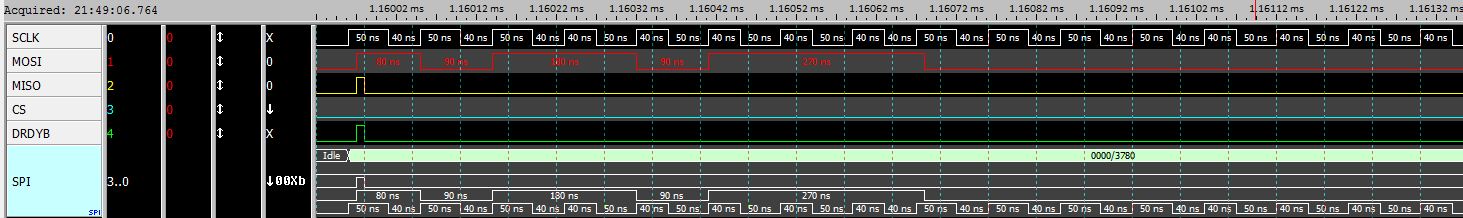

請問 我是用的晶片是STM32F429,我要使用SPI訊號讀取ADS1293的暫存器,
但是回傳值很奇怪,在Logic Analyzer上看到的,ADS129似乎是會有一些反應
但是時間都想當短,跟SCLK都對應不上(如下圖),圖中DRDYB也是都只有小小的一個訊號突然出現而已。
我現在只是單獨測試ADS1293的操作,我只有接IN1、IN2為輸入訊號,也沒有使用到右腿驅動,
故我將SDM2、3及INA2、3都關閉,其餘設定也是參考DataSheet的範例設定去做。
我也有測試過只單獨讀取ADS1293的REVID暫存器,回傳值也都為0。
void getADS1293_ID(SPI_HandleTypeDef *hspi)
		uint16_t ID[] = {REVID};
		uint16_t IDr[]= {0};
		SPI1_CS_L();
		HAL_SPI_TransmitReceive(hspi,ID,IDr,1,5000);/*Read Data*/
		SPI1_CS_H();
 底下是我初始化ADS1293的設定,及讀取ADS1293時的程式碼,麻煩大家幫我看一下了,謝謝
