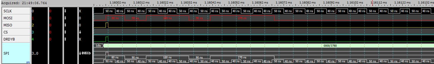

請問 我是用的晶片是STM32F429,我要使用SPI訊號讀取ADS1293的暫存器,
但是回傳值很奇怪,在Logic Analyzer上看到的,ADS129似乎是會有一些反應
但是時間都想當短,跟SCLK都對應不上(如下圖),圖中DRDYB也是都只有小小的一個訊號突然出現而已。
我現在只是單獨測試ADS1293的操作,我只有接IN1、IN2為輸入訊號,也沒有使用到右腿驅動,
故我將SDM2、3及INA2、3都關閉,其餘設定也是參考DataSheet的範例設定去做。
我也有測試過只單獨讀取ADS1293的REVID暫存器,回傳值也都為0。

  • 我看你这个工具的采样速率是不是不够快, 来不及采样 SCK 那么快的速度了, 可以考虑升级你的 Logic Analyzer 吧, 别让工具误导你走入歧途.
  • 我看你的Logic Analyzer 采样率不够吧, 应该升级你的Logic Analyzer了

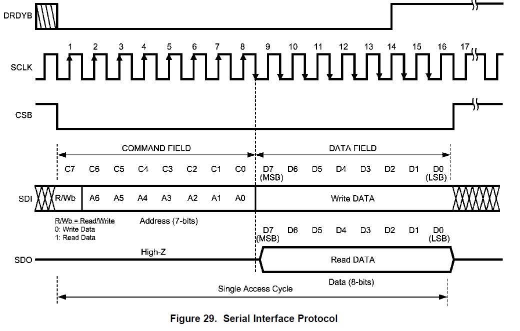

  • 您好,我用stm32也碰到了类似的问题,具体表现为:
    1.可以读出Reg中的数据,但是并不是每次都对。我stm32的spi寄存器设置为:CPOL=High,CPHA=2Edge。也就是spi idle时clk为高,在clk的第2个沿(上升沿)锁存数据。
    2.无法向Reg中写入数据。尝试向0x00寄存器中写入0x00总是无法成功。
    请问您的spi是怎样设置的?望赐教。
  • 照datasheet的設定,你應該是設CLK載idle的時候為LOW,在第一個上升沿存取資料
  • 非常感谢您的回复,这个状态我也试过,发现也不能正确写入...已经要崩溃了...
  • 你可以試試在初始化前讓CS先 H ->  L -> delay -> H
    你說你讀資料就不是每次都對 也許是你CPOL跟CPHA設定不正確,從datasheet可以看到CS ->L 之後的第一個CLK的上升沿讀取資料,CLK的速度必須在20MHz以內
    當然也有很大的可能是你的電路設計不正確
  • 非常感谢回复。我现在在CS L之后加入了比较长的延时(约10us),发现读取已经稳定了。也能够将数据写入寄存器。但是按照ads1293的datasheet上的流程,配置为3联导之后,发现DRDYB管脚没有输出。
