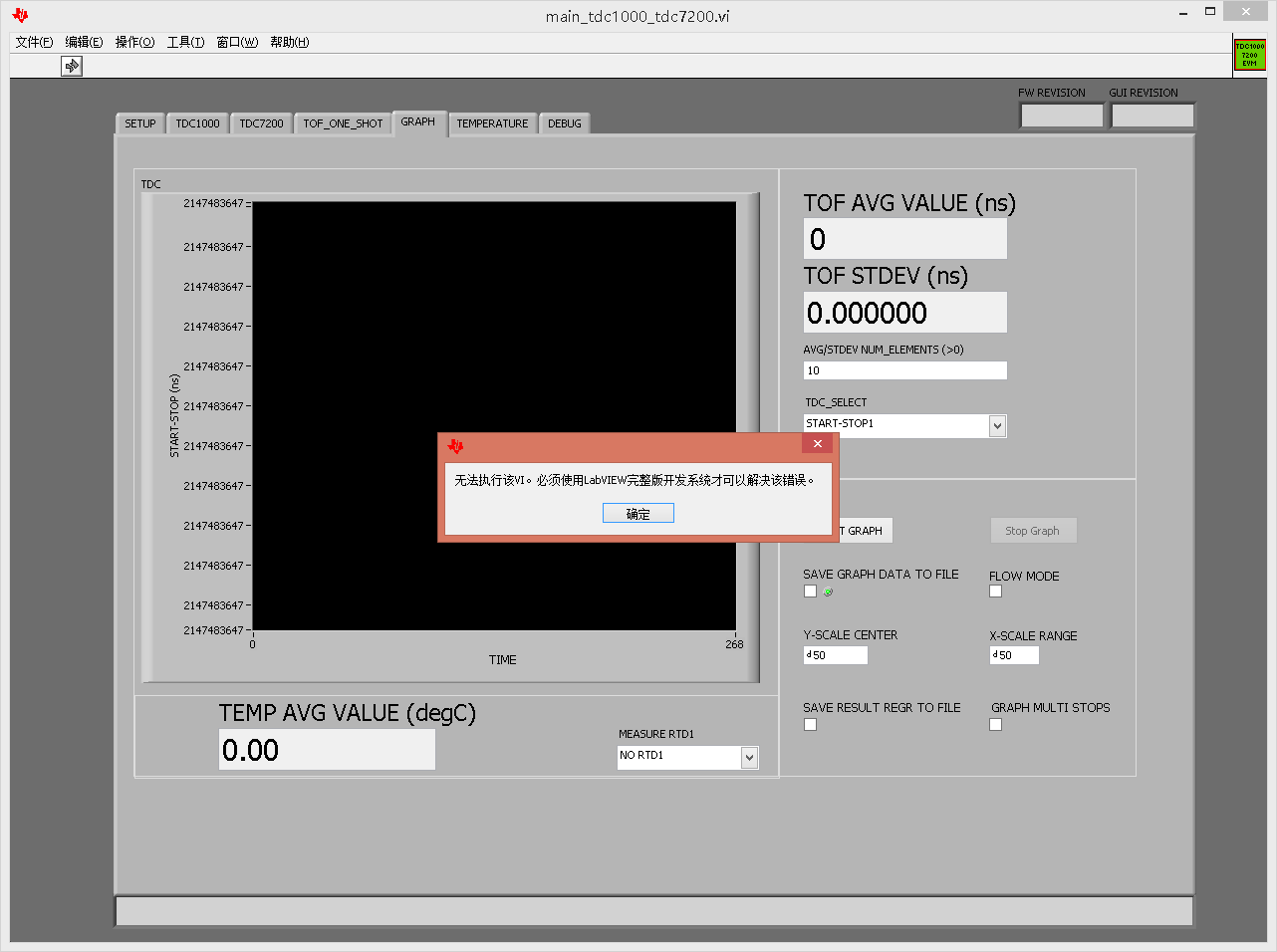

无法执行VI,必须在labview的完整系统下。这个是必须安装labview吗?
我看还是先装个 VI 吧, 犯不着让工具拖住你那么多时间.
请问你哪里下载的GUI?安装过程中有出错提示吗?
另外你的系统是什么版本的?
一般情况下不要求安装labview,软件自带的插件是ok的。
是在官网下载的,电脑系统win8.1,安装了labview现在OK了

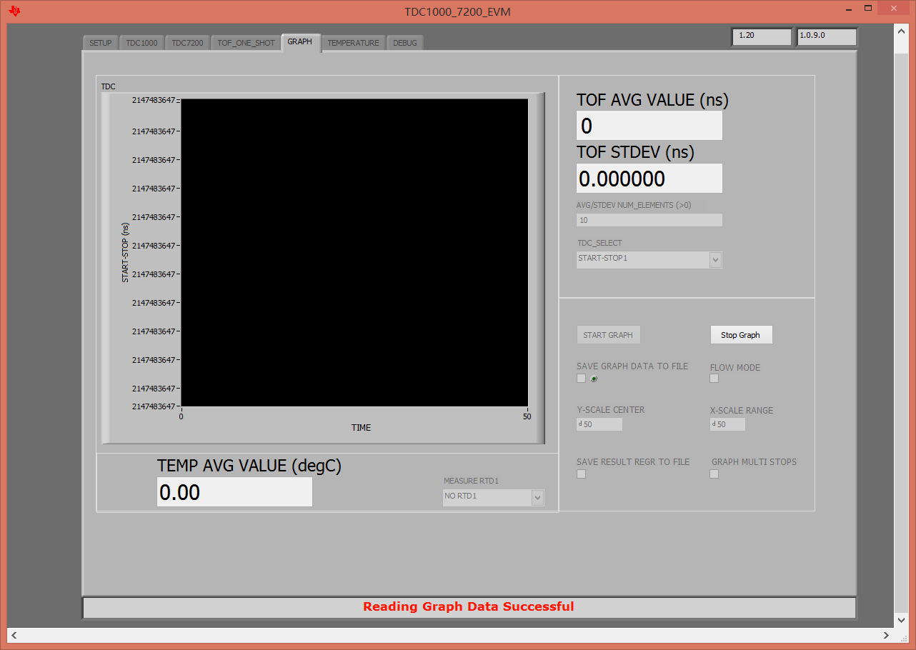

我按照该开发板手册在TX1/RX2上面接收发一体的超声波传感器,运行START GRAPH并没有读取到数据。
您好,TDC1000检测到超声波回波之后才会显示波形出来。所以你可以先调整外面的探头配置,使得超声波探头可以正常的接收到回波。
