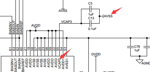

ADS1299引脚布局
Other Parts Discussed in Thread: ADS1299, ADS1298

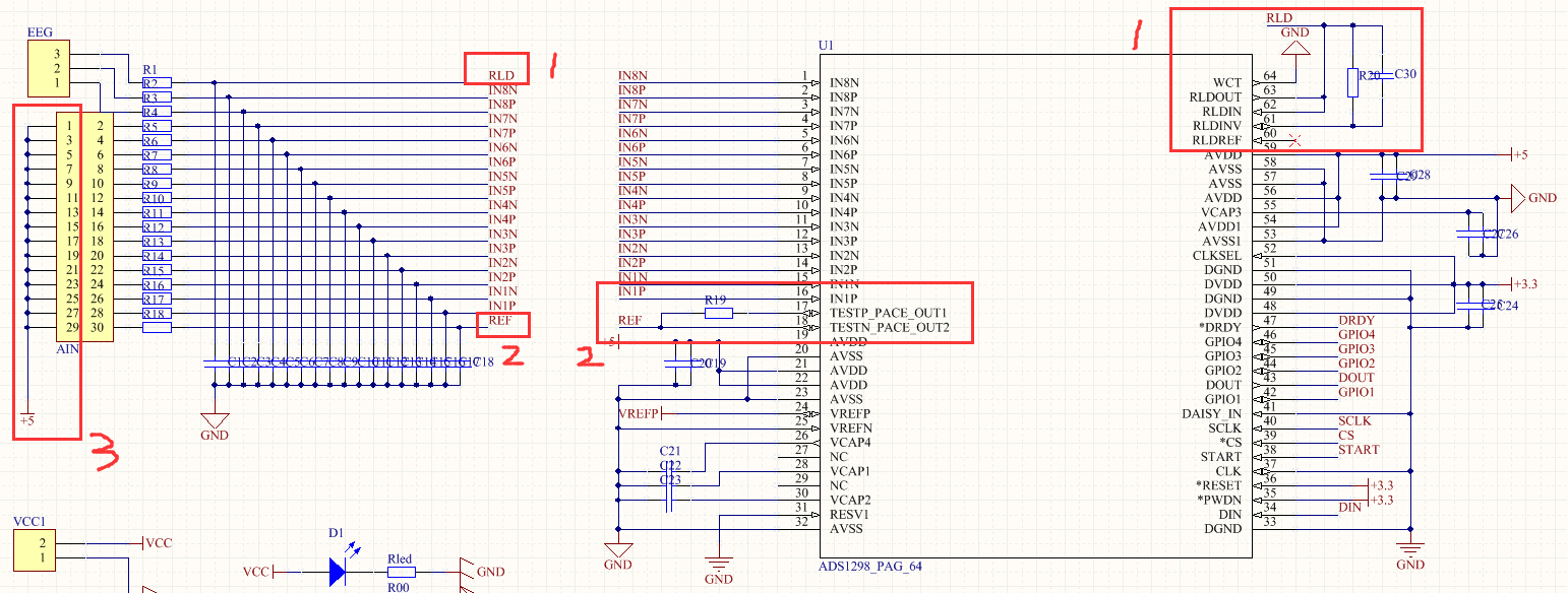

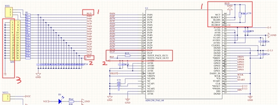

问题1:如上图中方框1,右腿电路这样接法可以吗?其中BIASREF悬空了,这样可以吗?
问题2:如图中方框2,因为ADS1299引脚兼容ADS1298,方框2中TEST_PACE1/2即SRB1和SRB2,这两个脚这样接法可以吗?
问题3:根据手册,不用的引脚要接去+5V工作电压,方框3的做法可行吗?

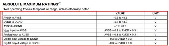

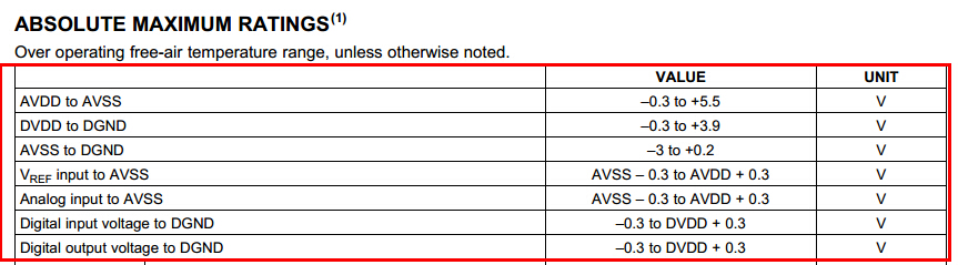

问题4:如下图,单电压供电时,每个单通道输入电压范围是(AVSS-0.3)至(AVDD+0.3)V,现在我AVDD接+5V,AVSS接AGND,这样供电方式可行吧?
问题5:如下图,单电压供电时,每个单通道输入电压范围是(AVSS-0.3)至(AVDD+0.3)V,现在我AVDD接+5V,AVSS接AGND,是不是说我IN8N和IN8P可以最小输入电压为-0.3V(对于AGND)?
