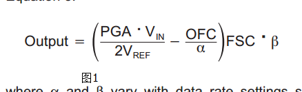

网上的数据转换方程为     测量值=(2*Verf)/(PGA*2^(23-1))*输出数据
我实测转换后的值为3.66321
数据表里的方程是(图1)
网上的数据转换方程是错的么?
要是按照数据表里的方程需要读出OFC0~FSC2
可是我读内部寄存器OFC0~FSC2A读出的为0xff但是用一样的子程序可以读出数据
