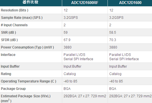

您好,板子之前采用的是ADC12D1600,现在想换ADC12D1600RF;
请问:
1.这两种型号之间有什么区别?(一个高速采样,一个射频采样)
2.ADC12D1600RF是pin compatible的,能否在不改变已有的PCB上直接进行替换?
