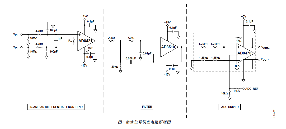

客户要求ADC输出速度为1KHz,同时保证高精度,实际测试了下50Hz的时候是能满足要求的,但是1KHz的时候就完全不行了,跳动很厉害!所以我想能不能在输入ADC前加一个信号调理电路,以提高ADC的分辨力,达到提高分辨率的目的!TI官方有没有验证过的类似这样的电路??ADI公司有这样一个电路,不知道能不能用,请高手们帮我分析分析!TKS !
