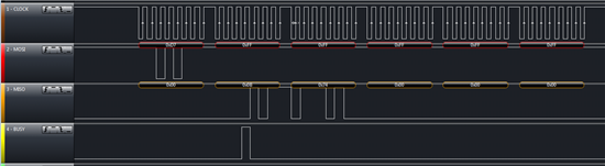

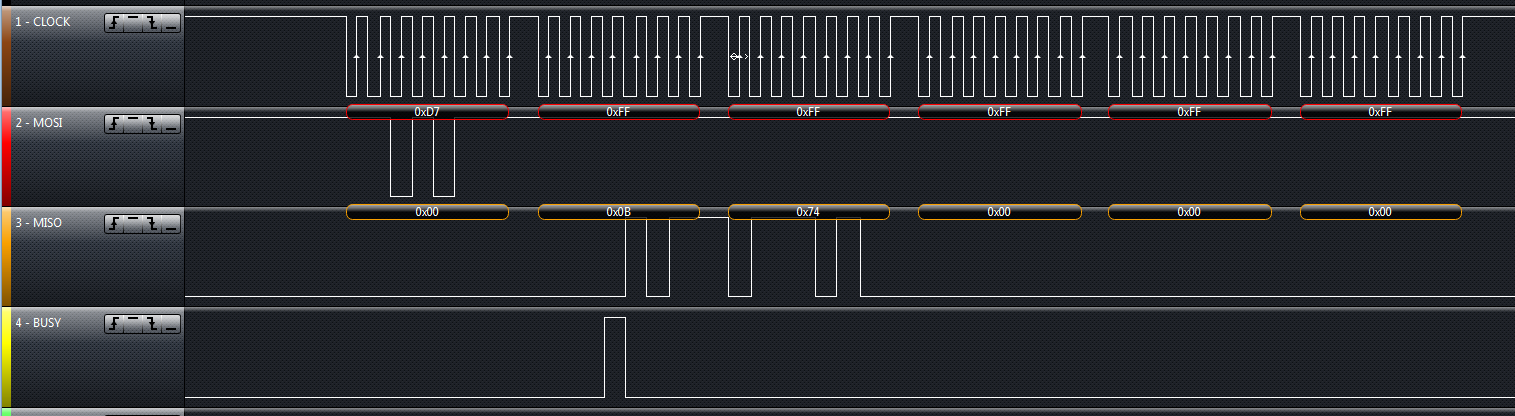

根据数据手册,ADS7841的BUSY应该在控制字节的最后一个脉冲的下降沿的时候拉高,但是实际不是这样
实际的波形是这样的,正常吗?
AD转换的结果也不对。
这个AD芯片工作的时候是不是一直要给脉冲才能工作?
谢谢。
  • BUSY应该在第八个下降沿后拉高!你这个工作不太正常啊
    你这个DCLK的频率是多少?
    这个AD是需要给DCLK才会进行转换、采样的!
  • 你能否按照数据手册 FIGURE 6. Maximum Conversion Rate, 15-Clocks per Conversion. 进行操作试试?
  • DCLK的频率是1.3M,用的是硬件SPI,用软件模拟的BUSY第一个正常,其他都不正常。我的读写方式是这样的,写8个控制位,给脉冲等BUSY下降,读8个数据,在读8个数据。这样行不行?谢谢。
