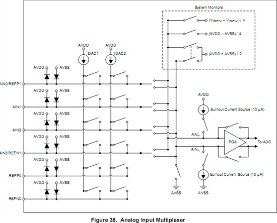

需要测量一个电阻桥和pt1000二线制,在手册看到测量电阻桥时ADS1120将4引脚(AIN3/REFN1)和9引脚(AIN0/REFP1)作为参考电压,电阻桥输出信号引到8及5引脚进行测量,
请问
1.是否可以将电阻桥2端电压作为参考电压接入6引脚(REFN0)和7引脚(REFP0),电阻桥输出信号接入到4引脚和5引脚,剩下的用于测量pt1000?
2.在电阻桥后加仪表放大器放大信号后在将信号接入ADS1120,是否可行?
  • 看一下下面这个内部图就明白了
  • 感谢回复
    在3V激励下,电阻桥输出差分信号较小,所以准备用仪表放大器把信号放大,这样就变成了单端信号,2线制热电阻采用输出差分信号来检测,是不是每次循环检测这2个信号都需要重新配置寄存器?
  • 你好!
    对于第一个问题,是可以你说的那样接的,从ADS1120的内部框图上,我们可以根据需要灵活配置。
    对于你后面说的问题,ADS1120 PGA可以到128倍,请问你的放大倍数是多少呢? 是否可以借助内部的PGA而不需要外部再通过仪表放大器呢?
    如果按你所说的一个是单端信号,一个是差分信号,也可以不需要每次配置单端还是差分,只需要将单端信号一端接例如AIN2,而AIN3接单端信号过来的地或者自己系统的地即可,也即做成伪差分。
