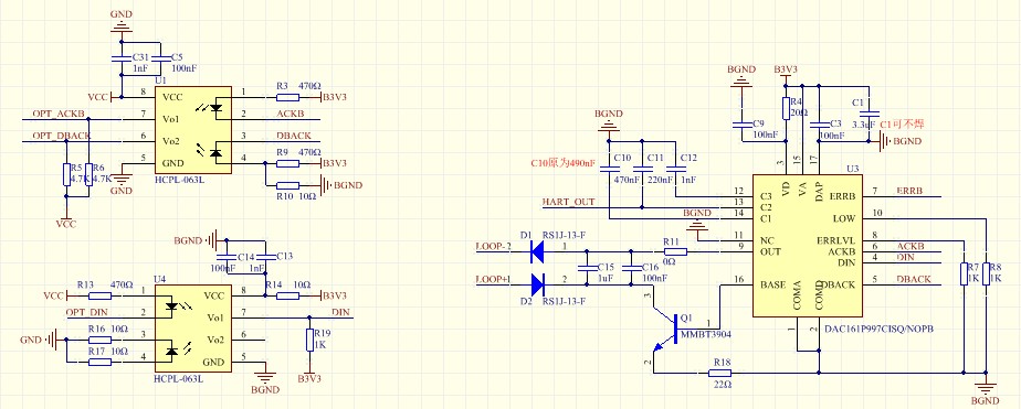

DAC161P997的电平状态和输出问题请教!
Other Parts Discussed in Thread: DAC161P997
我的电路大致上按下面接法。光耦处有所不同
OPT_ACKB,OPT_DACKB,OPT_DIN是去3.3V供电MCU的,VCC=3.3V,DAC161P997的ERRB引脚上拉到3.3V,ERRLVL引脚接地
问题一,发现ACKB处电平一直是2.1V左右
问题二,使用TI的官方代码http://www.ti.com/tool/dac161p997eval上下载的snac041例程之后,
  // Test DAC config register write
  TI_DAC161P997_SWIFWriteReg(LCK_REG_UNLOCK, CONFIG_WRITE);                    // unlock config register access (tag = 1)
  TI_DAC161P997_SWIFWriteReg(TI_DAC161P997_CONFIG2_REG                         // enable ack & error reporting except channel inactive error
                             + CONFIG2_REG_ACK_EN + CONFIG2_REG_LOOP
                             + CONFIG2_REG_FRAME  + CONFIG2_REG_PARITY, CONFIG_WRITE);
  TI_DAC161P997_SWIFWriteReg(LCK_REG_LOCK, CONFIG_WRITE);                      // lock config register
驱动OPT_DIN程序里,我使用软件delay延时。
