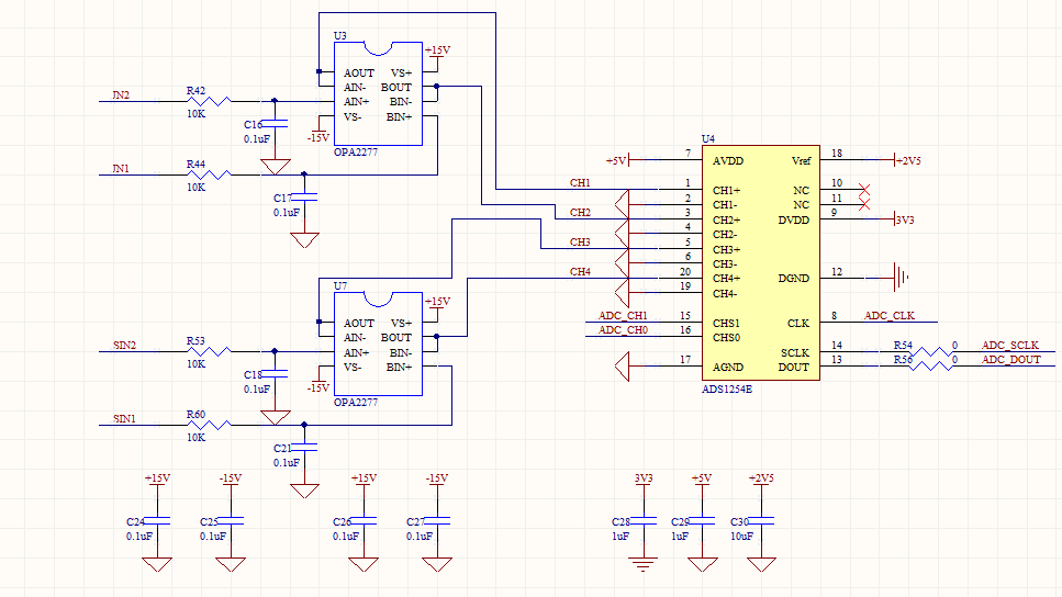

有个项目用到ads1254采集信号,这是我的电路图

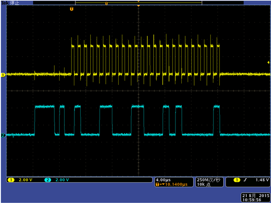

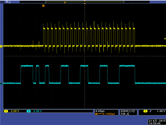

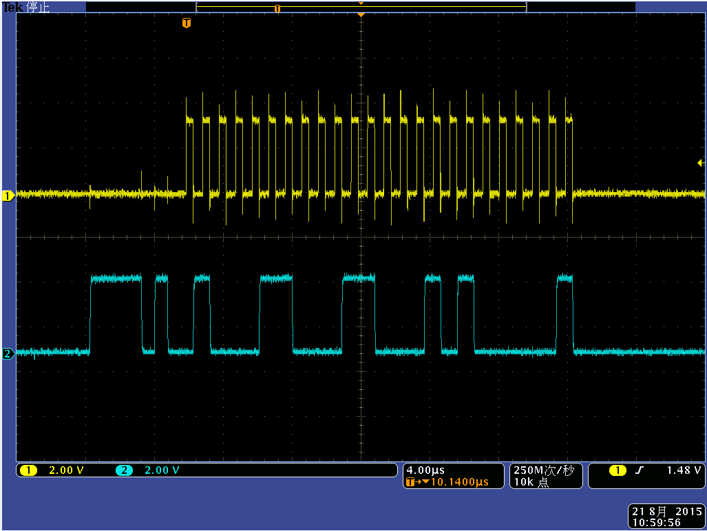

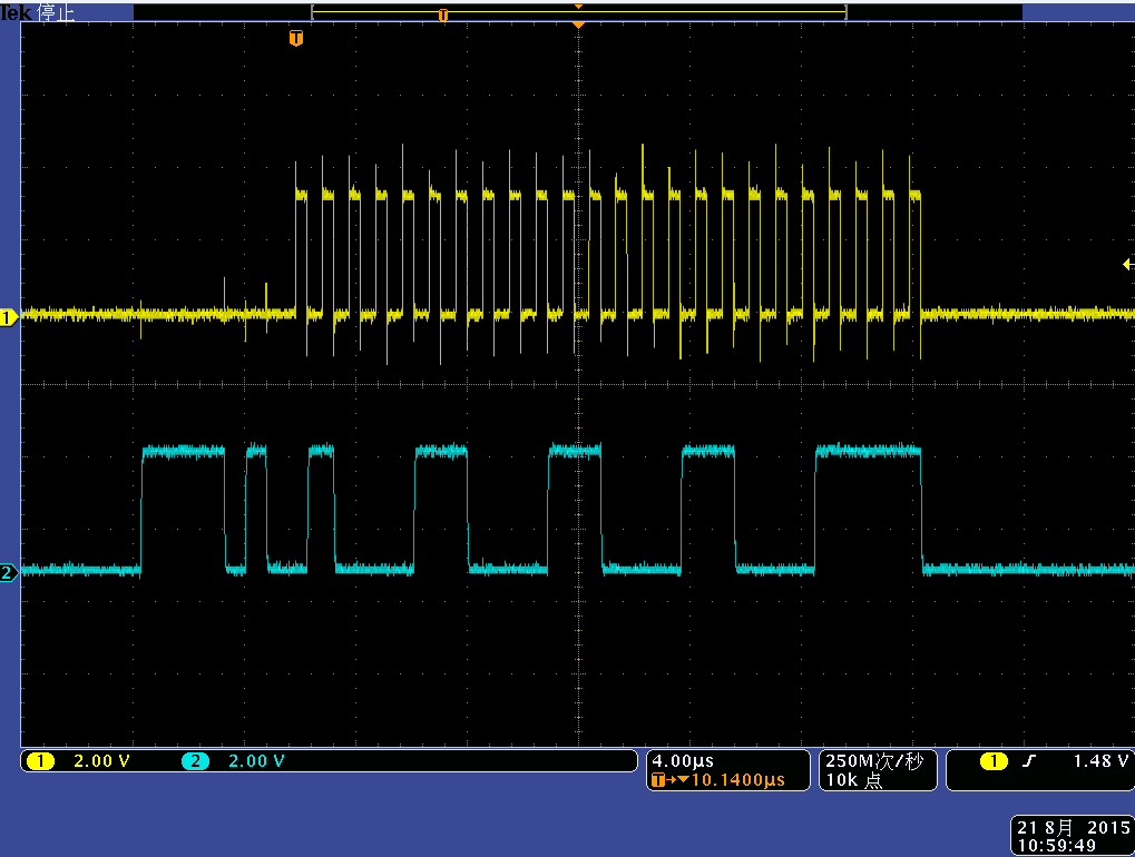

示波器采集看那个读数的时候,每次读数都在波动,不知道是电路有问题,还是通信时序的问题。
看到了是后面的8位有变化, 大都是噪声和纹波的影响, 可以再优化一下电路和噪声.
测试的时候信号是用的信号发生器,电容之类我都有加,能不能具体说电路下应该怎么优化?
信号发生器出来的直流电压吗? 这个好像噪声本身会比较大。建议用比较好的稳压电压做输入,或者用参考电压源作为输入。
电路优化方面,建议在运放跟 ADC之间加上一阶RC滤波器,具体阻容值请参考评估板电路, 还可以在跟随电路上加上电容进行滤波。
Verf上的2.5V是否无噪声也很重要!
